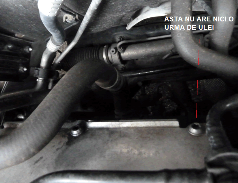

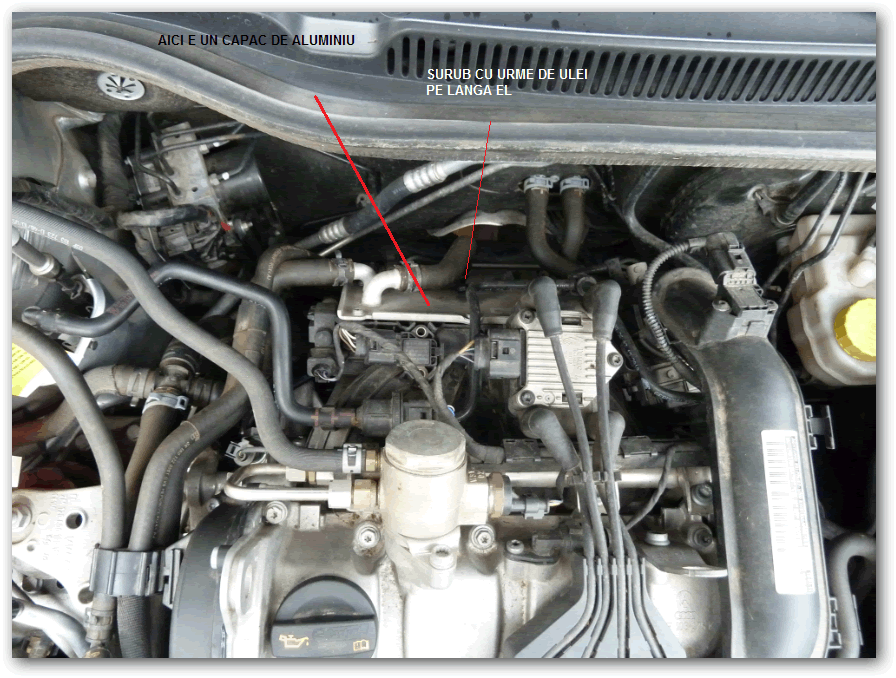

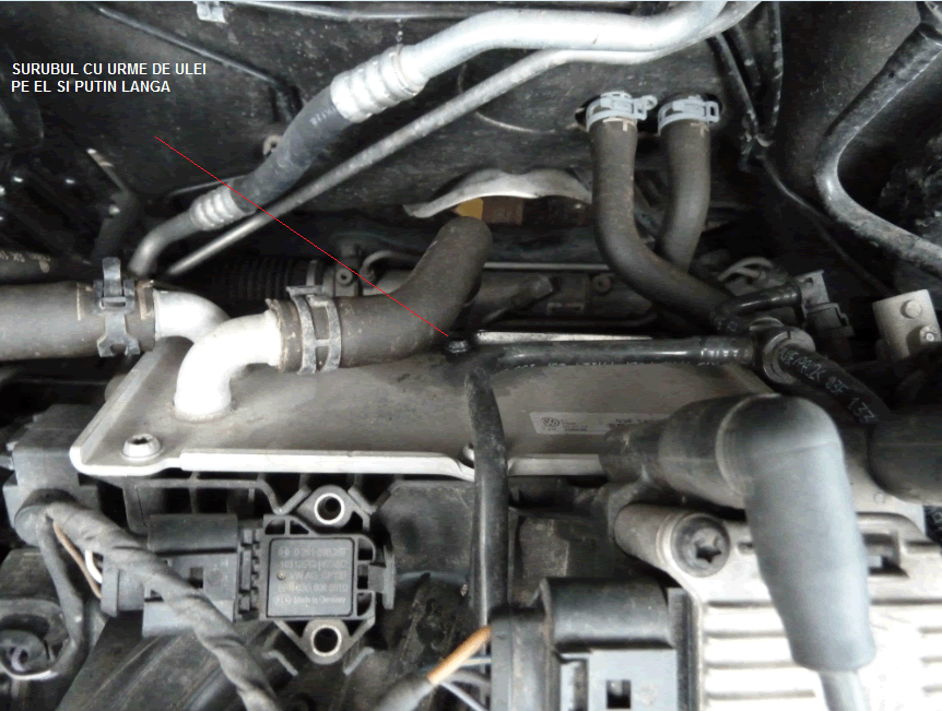

Dupa cum am spus, m-am speriat intr-o parcare unde am gasit 100 de ml de ulei sub masina la vreo 10 zile dupa acea operatiune. De atunci am facut mai multe plimbari, am parcat masina in toate pozitiile si m-am uitat de 20 de ori pe sub ea. Nici o urma de ulei. Posibil sa fie doar o nefericita coincidenta de la vreo masina mai veche (era parcarea unui supermarket). Asa ca rog si eu pe cineva care se pricepe mai bine, gen Stef13 sau altcineva sa se uite la un surub din compartimentul motor. Are urme de ulei pe langa el si nu stiu ce se afla in spatele acelui capac din aluminiu. A fost singurul loc de sub capota - (m-am bagat si sub masina) unde am putut observa o urma de ulei. Mentionez ca nu era proaspat, adica nu in forma lichida. Am facut mai multe poze ca sa se vada mai bine.post-87402-0-48409900-1349598751_thumb.ppost-87402-0-42178300-1349598818_thumb.ppost-87402-0-46577900-1349598829_thumb.ppost-87402-0-99804700-1349598838_thumb.ppost-87402-0-22294200-1349598853_thumb.p

S-a uitat cineva la pozele alea? Are cineva vreo idee de la ce anume este capacul ala ?
