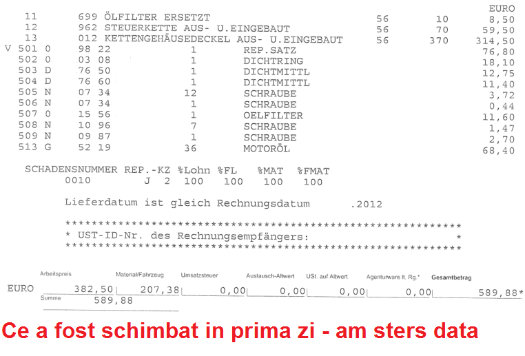

Nu, nu am uitat, mie imi arata ca a fost atasata la sfarsitul postarii. Scrie Poza prima zi si Poza a 2-a zi. Le mai urc odata, in caz ca nu se vad, sper sa se vada de data asta:
post-87402-0-66695800-1348571812_thumb.p
post-87402-0-55375200-1348571838_thumb.p
Acum da. mai devreme imi aparea ca nu erau incarcate. Sa inteleg ca RrrRRrrrRRRrrr ala a disparut la pornire?

Deci un pic peste 800 euro costa schimbarea distributiei la 1,2 tsi: lant, intinzator, ulei, pompa de apa, materiale mici, manopera. Multumim pentru informatie.
Da...asa am calculat si eu, un pic peste 800 de euro. Nu am platit nici un euro, mi-au spus ca fabrica VW plateste pentru asta. Am avut bafta (zic eu) ca masina a fost in garantia de 2 ani (Internationala) cea de inca 2 ani o am, am platit-o dar e valabila numai in Romania. Este valabila si in afara cu conditia sa informezi dealer-ul din tara inainte si daca iti aproba ei cererea :)) sa o platest din buzunarul tau :)) urmand sa iti dea ei banii :)) Iarasi :))

@Dun - daca e asa cum zici tu, si cred si eu ca asa este, mie ce mi-au facut aici in Germania? Cel mai tare ma enerveaza faptul ca pe facturi sunt trecute piesele, manopera, suma etc dar nicaieri nu scrie numarul actiunii. Adica sa ofere mai multe detalii. Banuiesc ca au folosit ultima versiune de lant si ultima solutie. Spre ca in cazul meu sa fie "prima si ultima" ca am citit si eu pe forum la Skoda la cei cu TSI-uri mai vechi ca unii au avut parte de 2-3 interventii.
niste coduri pentru piese nu sunt scrise? In scanarile postate de tine nu se vede nimic. Eu am facut atat revizia cat si actiunile service ("capacul" si "saiba") in Italia: pe facturi sunt scrise codurile tuturor pieselor/consumabilelor ce au fost montate/schimbate.
@Stef13 - mie nu mi-au facut nimic la capac sau saiba, nici in Romania nici in Germania. De capac nu sunt sigur unde este dar saiba am avut-o din fabrica. Codurile le-am sters ca si datele personale pentru ca nu isi aveau rostul. Poti sa fii dat in judecata pentru divulgare de informatii fara acordul lor. De-asta am sters codurile, era un grup de cateva cifre pe el. Daca te intereseaza vreo serie anume sau ceva ti-l pot spune.

Protejarea datelor tale personale este fireasca, in rest nu are sens sa-ti faci griji. Lantul si intinzatorul ce coduri au?
@Stef13 - capacul ala mi se pare ca il am tot asa din fabrica. Nu nu mi-au zis nimic de pompa de apa. Lichid de racire am completat sa zic 20 de ml iarna trecuta, inainte sa vina frigul. De atunci nu scazuse deloc. Problema e ca era la nivel minim de cand am cumparat-o si am completat pentru ca am zis eu sa nu fie asa de jos, sa aibe putin peste (pana la maxim mai era). Nu pierdea lichid de racire deloc. Da-mi un mesaj privat ceva si iti trimit codurile.
