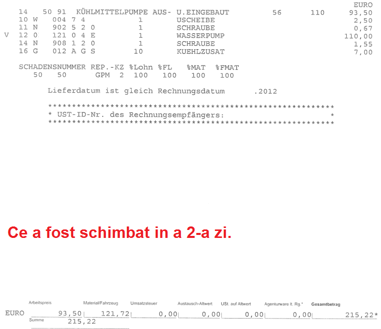

Revin si eu dupa mult timp cu informatii sper eu utile. O sa atasez si ceva la acest mesaj.
Sa incep: am achizitionat VW Polo 1.2 TSI in 2011, motorizarea 105 CP. Nu sunt foarte informat insa personal consider ca sunt 3 "update-uri" ale motoarelor TSI: Cele fabricate in 2009-2010, 2010-2011 si 2012 >
Ca sa fiu mai explicit, cele din 2009-2010 au venit asa cum au fost concepute, fara tija aceea metalica de care zic unii ca protejeaza turbina sau altceva la motor.
Cele din 2010-2011 au venit cu tija aceea sau cum s-o numii din fabrica, motorul meu asa a venit...
Cele din 2012 incoace...se presupune ca au rezolvate toate problemele cu lant, intinzator etc...
Bun, dupa ce am facut 30.000 de km pot sa imi dau si eu cu parerea din experienta personala. Intr-adevar, dupa ce faci cateva zeci de mii de km, la pornire sesizez un "carait", "rarait", o turatie mai mare cand pornesti motorul ce tine 1-2 secunde si sare de 1200 de ture. Am citit zeci de articole pe aceasta tema, am vazut filmulete etc...
Doar o singura data, inainte sa plec in Germania m-am sinchisit sa spun la Porsche (reprezentanta VW), mai exact consilierului de service, inainte sa schimbe uleiul si toate filtrele ca aud un zgomot "anormal" la pornire. Dansul mi-a zis ca sa vedem...putem aranja o programare etc. Ideea e ca atunci cand primesc astfel de raspunsuri "evazive" evit si eu discutiile. Oricum, la mine zgomotul nu era chiar asa problematic si nu facea mereu la pornire. Mai exact: cateodata facea, alteori nu.
Am ajuns si in Germania, am mers luni bune si intr-un final a sosit din nou momentul. Sa schimb uleiul si filtrele. Zis si facut, am cautat o reprezentanta mare si (sar peste cautat) am reusit sa ma programez dupa ce mi-au trimis o oferta pe mail peste 3 saptamani. Cu oferta pe "laptop" m-am dus la ei in ziua programarii (3 saptamani mai tarziu). Nu prea vorbeau engleza :)
Dupa ce m-am "certat" eu cu ei (sensul bun) ca daca sa schimb uleiul si filtrele (inclusiv ala de polen sau aer de la motor) a ramas ca ei. Adica ei schimba filtrele de aer de la motor si polen la 30.000, respectiv 60.000 de km. Ah, si inca un detaliu, au ramas uimiti de toate schimbarile mele de ulei si filtre. S-au uitat in carte si au vazut codul de motor si imi aratatu ca trebuie ulei "LONG-LIFE" care se schimba la 30.000 de km, ca asa e motoru asta, cu ulei din asta merge. Am incercat sa le explic, domne, stiti, la noi e PRAF, AGLOMERATIE, COLORATI care fac focu din cauciucuri pe marginea drumului...e MULTA POLUARE.
Se uitau la mine ca la nebun...intr-un final am zis (dupa 30 de minute - erau 2 persoane) ok, ramane ca voi, schimbam uleiu si filtru de ulei (asta vroiau ei) si le-am zis si eu...stiti aud un zgomot ciudat la pornire. La care unu din ei ma intreaba...un fel de "RrrRRrrrRRRrrr" exact asta a fost exprimarea. Si eu zic "Da!". Mi-au zis OK...ne uitam, dureaza 2 ore.
Cu uleiul mi-au zis ca ma costa 180 de euro dar dupa ce le-am zis treaba cu motorul m-a costat 255 de Euro, probabil au facut inspectie si m-au taxat suplimentar.
Ideea e ca...am stat 2 ore si m-au chemat iar in birou. Au zis, am spalat masina, am schimbat uleiul si filtrul de ulei si am verificat-o daca are vreo problema. Intr'adevar se aude zgomot la pornire, va putem programa pentru remedierea problemei dar trebuie sa dam comanda de piese. Nu va costa nimic, plateste fabrica VW. Ahh...era sa uit, mi-au zis ca mi-au facut update la soft, versiunea 24V9 daca nu ma insel.
Bun, am fost cu ei in alt birou, unde m-au programat iar peste 3 saptamani mai tarziu. Am luat masina si am plecat...m-am intors peste 3 saptamani.
Acelasi tip la care am fost si data trecuta, imi spune ca (mi-au zis deja asta data trecuta, am uitat sa mentionez) tre sa las masina fix 2 zile la ei. Mai exact, eu eram la ora 8 dimineata cu ea si maine dupa ora 18:00 sa vin sa o iau. Cam asta a fost discutia, am lasat masina si am plecat pe jos.
M-am intors a doua zi cum mi-a spus nenea ala...masina era parcata in curtea VW. M-am dus la birou, nene ala plecat era o doamna care vorbea engleza putin de tot. I-am spus numele, mi-a dat cheia si Bye...la care eu am zis...stiti...cumva ce s-a facut la masina? Mi-a aratat ea o foaie...pe care scria ceva nu prea am intelese ce...am luat cheia si am plecat...masina avea apa pe la usi, o spalasera iar desi eu o spalasem mereu cand le-am adus-o. Un gest frumos zic eu tinand cont ca nu mi-au luat niciodata nici un ban.
Am luat masina, am oprit in prima parcare si am ridicat capota. Intr-adevar, se vedea capacul din stanga motorului ca era nou sau cel putin sters de praf bine, era o solutie, un fel de mastic lipita, am pus mana pe ea si era noua, foarte moale. Clar ca era lipita ca inainte nu era asa. Am vazut si mai jos pompa de apa era noua si la fel si niste fire noi-noute...am zis eu, hai ca teapa nu cred ca mi-au dat.
M-am tot framantat ca nu mi-au dat si mie o foaie ceva...domne sa stiu si eu ce mi-au schimbat asa ca a 2-a zis la prima ora le-am dat mail la reprezentanta si le-am cerut o copie daca se poate. I-am rugat frumos, am zis sa o am in caz ca vand masina vreodata sau ca o sa imi trebuiasca in Romania la reprezentanta VW. In aceeasi zi mi-au trimis o copie pe care eu am ATASAT-O aici - numai ca am scos reprezentanta si detaliile mele - din motive evidente. Oricum puteti vedea ce s-a schimbat la masina mea in cele 2 zile (operatiunea a durat 2 zile). Din cate am tradus eu si am cautat cuvintele pe Google Images: lantul, intinzatorul de lant, pompa de apa, suruburi, buson ulei, uleiul si filtrul de ulei (din nou) - pozele sunt ultimele.
Pareri: am facut doar 500 de km de atunci, pana acum observ ca motorul e mai silentios si ca se comporta bine. Sa speram ca nu o sa mai fie probleme. Imi cer scuze pentru exprimarea de clasa a II-a dar m-am grabit foarte tare sa scriu toate astea.
Prima zipost-87402-0-32987400-1348571016_thumb.pA doua zipost-87402-0-57927200-1348571041_thumb.p
