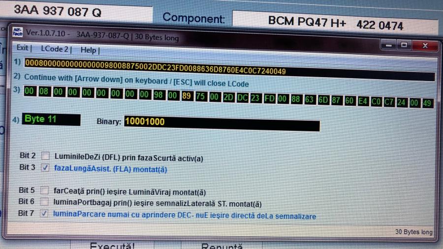

Codare pentru DRL varianta cu led, nu am incercat la cele cu bec in proiector:
canal 09, byte 11 se modifica manual ca nu exista bit, 89, se salveaza si gata, cand se actioneaza frana de parcare se stinge DRL-ul.

Coincidenta face ca la mine pe byteul 11 nu semana cu cel din poza si incercand sa fac modificarea s-au stins de tot DRL urile, au aparut in bord erori de becuri, si in vcds pe 09 vreo 5-6 erori, nu se mai aprind luminile in bord - nu se mai lumineaza ceasurile.

Cand am incercat sa fac procedura de mai sus ceea ce are colegu' pe byte 11 la mine era pe byte 5. Cam ciudat! Trebuia sa fie la fel.
La un moment dat am bifat bit3 pe byte5 am dat save si cand am intrat din nou era bifat bit3(xenon) pe byte4.
(sa imi pun intrebarea daca e de la interfata?)
