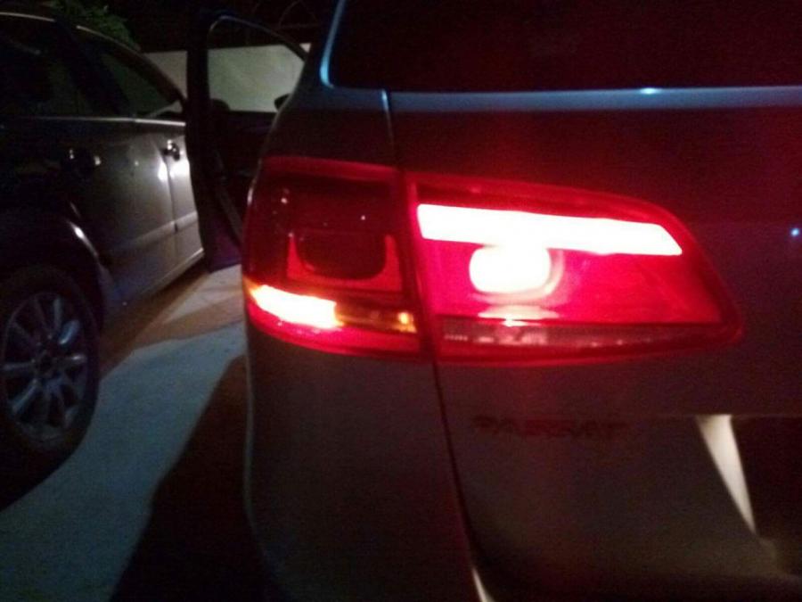

Ma poate ajuta cineva la B7 meu.am pierdut codarea initiala .si atunci cand am incercat sa activez USA light style.am reusit sa.dezactivez proiectoarele si o parte din luminile din spate.(asa cum se vede in poza).am incercat toate combinatiile posibile dar fara rezultat.in schimb am reusit sa montez si sa activezv microfonul la rns 315 si luminile din portiere.va multumesc.
intra in folderul Debug al VCDS-ului si acolo ai codarea veche - o copiezi de acolo si recodezi cu valoarea initiala.

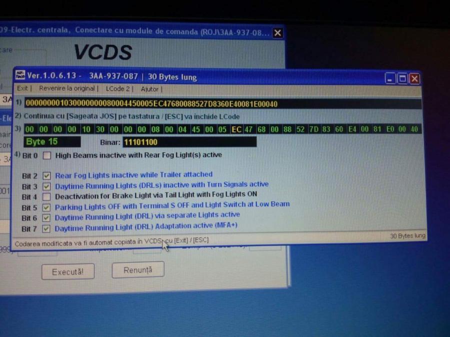

@boditza - DRL off when blinking se activeaza din:
09 -Central Electric - Coding 07 - Long Coding Helper - Byte 15 - Byte 3 (Daytime Runnign Lighr (DRL) inactive when turn signals active)
Nu ai ca optiune decat on/off si nu stiu daca se poate ce cauti tu.
