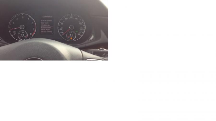

Stie cineva daca se poate activa functia mirror down la un passat b7 2011.Daca da,cum?.
Ai nevoie de motoras cu memorie in oglinda dreapta. Daca nu ai din fabrica activata aceasta functie, inseamna ca nu ai motoras cu memorie, deci nu ai ce sa activezi.
Verifica in computerul de bord daca ai asa ceva:
Nu am aceasta optiune dar vazusem ca la unele se poate activa.Multumesc pentru raspuns.
garantat - merge la cele cu scaune electrice cu memorie - daca nu ai aceasta functie.... greu de crezut ca ai componentele hardware pentru aceasta functie.

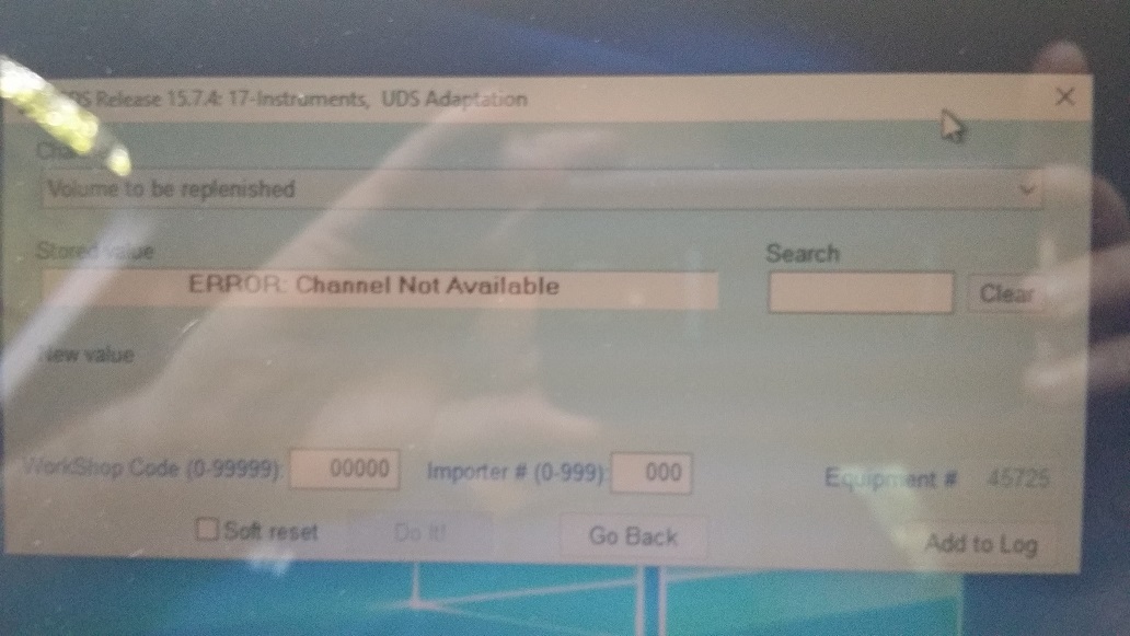

  On 15.04.2016 at 19:20, Razvanmc a scris:
17-Instruments in Adaptation, canalul Volume Replenished.
Expand
Sal.,
Nu merge acolo unde spui tu :

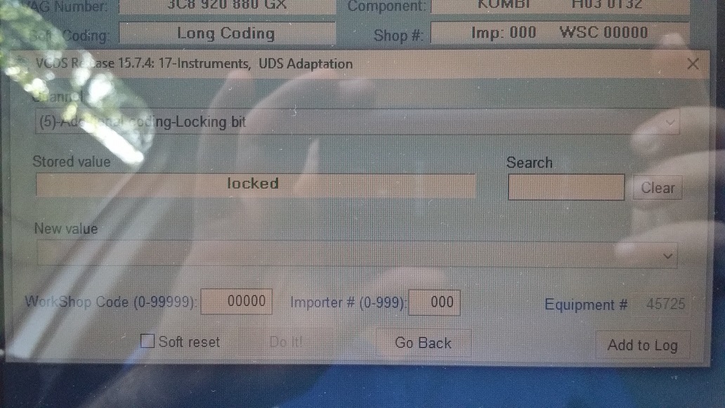

Sa fie nevoie de introducerea prealabila a vreunui cod de security acces inainte de a accesa adaptation ?

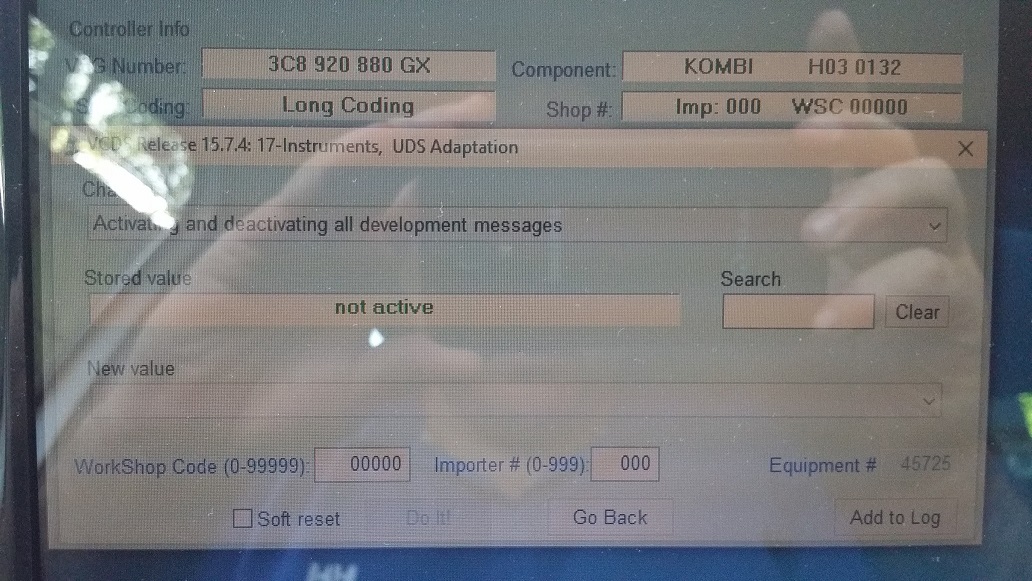

Poate sa-mi zica cineva ce reprezinta asta din poza :
Multumesc .

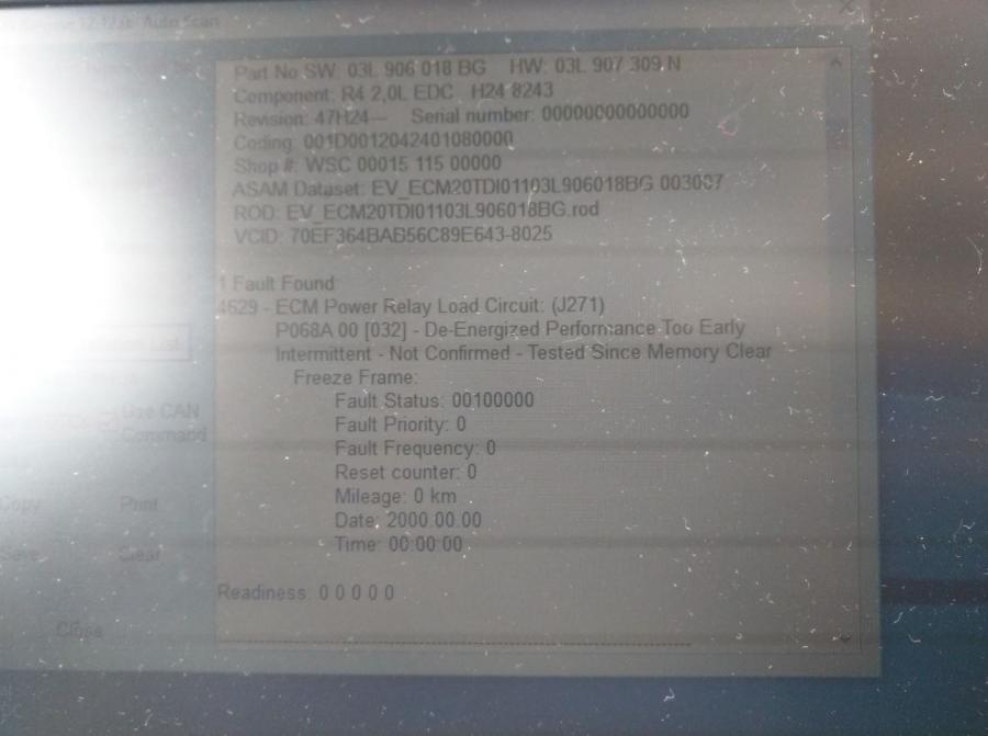

Postez aici o scanare cu VCDS, poate ma ajuta cineva cu o informatie ce ar putea fi. Nu am gasit un topic dedicat in aria B7. Mentionez ca nu e o interfata originala. Multumesc!
