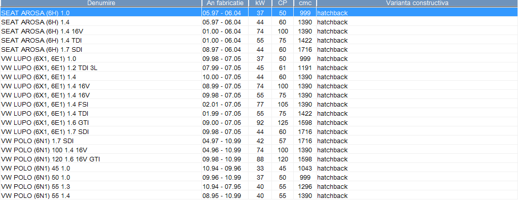

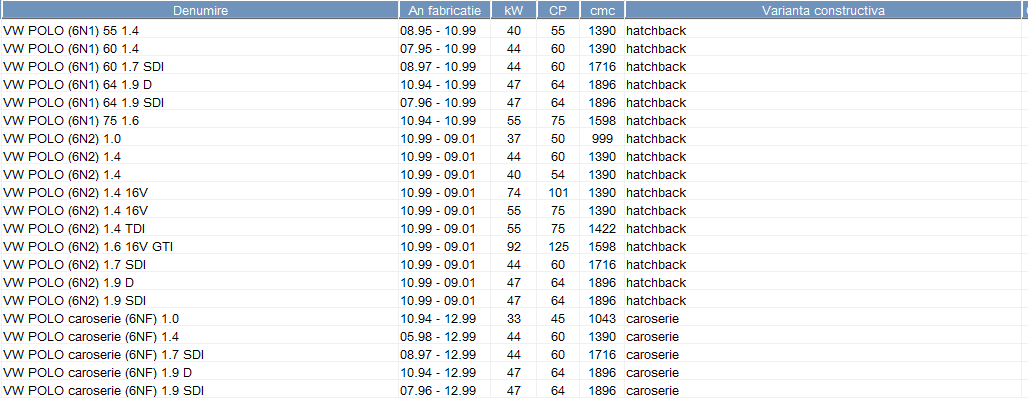

intr-un anunt de vanzare a unei casete am gasit eu 2 poze cu tabele dar nu reiese de nicaieri ca ar fi vorba de compatibilitatea casetelor de directie:
post-54972-0-77517600-1364900268_thumb.p
post-54972-0-98512700-1364900301_thumb.p
