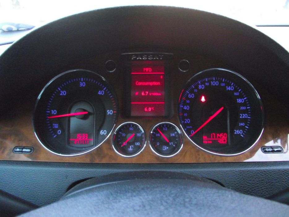

Salut. Încerc sa ajut un prieten cu un passat b6 diesel din 2010.
Mașina cred ca are ceva computer de bord dar nu are butoane nici pe maneta de la stergatoare, nici pe volan.
Problema e ca de când o are, ii afișa în bord temperatura exterioara dar de cateva zile încoace ii afișează range-ul și nu știe cum sa modifice înapoi.nu știe cum s-a schimbat afișajul.
Am încercat sa apăsam pe butoanele de lângă ceasuri și am cautat pe google dar nimic.am încercat și cu vcds dar n-am găsit nimic.
Ne puteți ajuta cu o soluție? Mulțumesc
Salut, nu ii apare cumva range-ul pt service ? Adica cati km mai are pana ar trebui sa schimbe uleiul, filtrele, etc.
F l o r i n
cel mai sigur.
Pune o poza, sa vedem exact ce ii apare
Am atașat o poza.Acolo unde afișează 410 km ii afișa înainte temperatura exterioara.
ca observație, mașina e cu cutie automată și ac ( nu climatronic)
Mulțumesc
