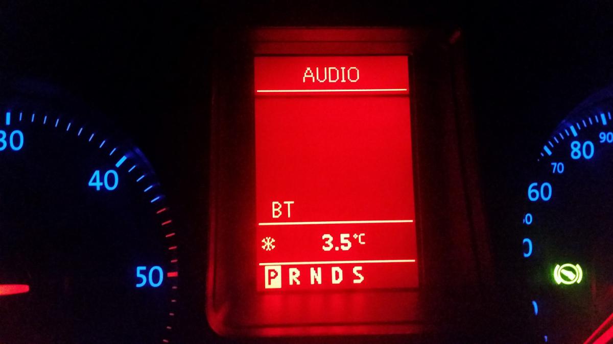

Buna seara. Daca ma poate ajuta cineva cu o informatie va rog frumos. Nu reusesc nici cum sa ies din modul "AUDIO" si sa revin la cel initial. Am incercat si varianta lui Oro, nici un rezultat. passat 2007
post-142699-0-05436000-1418585169_thumb.
Opreste radioul-sau schimba-l cu altul. Banuiesc ca este AM.
din varianta lui oro este bun punctul 4 .
tine apasat butonul cu sageata in jos cateva secunde dupa care iti apare tot meniul , dupa care cu sagetile sus/jos iti alegi meniul care vrei si apasi butonul ok/reset
si alege MFD - pentru BC - informatiile legate de consum, etc...
pronet - este, ca altfel nu ii apare meniul.... daca nu are unitate care sa comunice cu IC-ul, nu ii apare meniul.
da atti206 asa fac cand intru in meniu, dar ieri cand am intrat in AUDIO singurul lucru pe care puteam sa-l fac era sa schimb variantele: RADIO, BT, TV, NAVI ..., dar nici cum sa revin la meniu > MFD. Habar nu am cum sa fac sa revin la MFD, daca a mai trecut cineva prin asa ceva sau stie cum pot rezolva problema il rog sa ma ajute.
Modificat de CLAVIC
tine apasat 2-3 secunde, pe butonul cu sageata sus
Salut Florin, am tinut 2-3 sec pe toate butoanele (ok/reset, sageata sus si jos), 5 sec si 10 sec, am incercat si in stationare cu motorul pornit, pe contact si in mers dar nimic.
hmm... mai bine ma suni cand esti la masina si incercam prin telefon.... daca zici ca nu vrea nici cu sagetile, nici cu meniu...
Florine crede-ma-am intalnit pb la chinezarii de HU. HU lui este original? Daca da, atunci a schimbat cumva ceasurile? O pb asemanatoare a avut colegul invatatel.
chinezarie - replica OEM - da, acelea mai noi, au comunicatie pe can, etc...
Pronet, Florin m-ati bagat in ceata. O sa te sun in aprox. 15 min daca este ok.
Inchide unitatea si vezi daca poti iesi din meniul audio.
Am vorbit cu Florin si am ajuns la concluzia ca trebuie sa deconectez bateria si asa am reusit sa revin la MFD. Va multumesc domnilor. Sanatate si drumuri bune.
