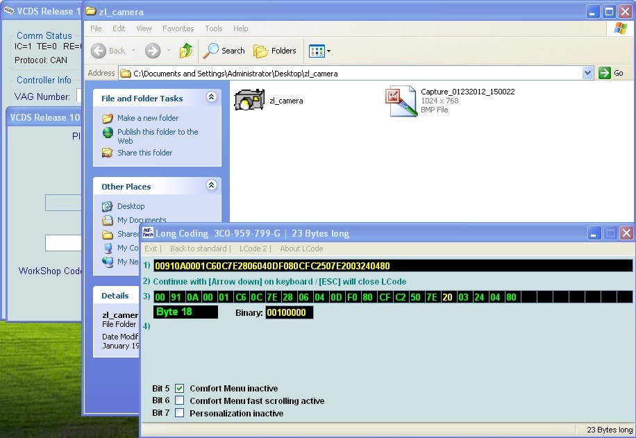

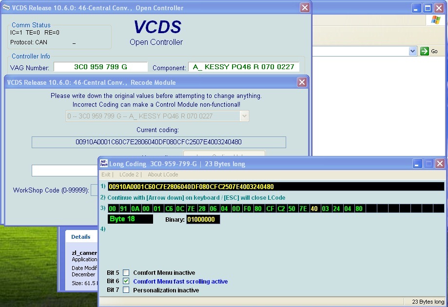

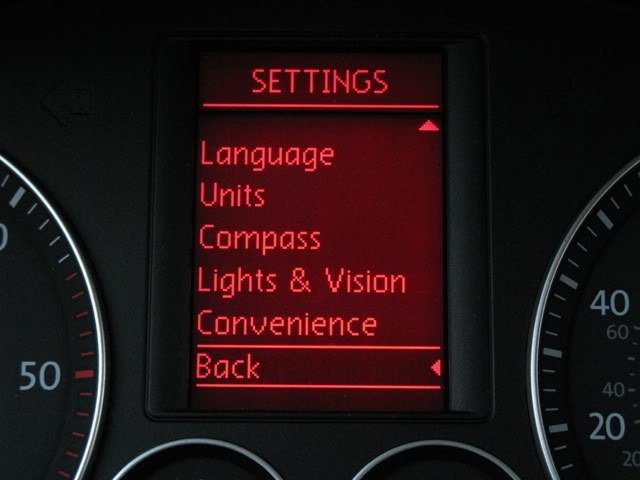

Activarea se face din Modulul 46 Confort, deoarece altfel nu apare meniul Settings.
post-1671-0-38870100-1327326570_thumb.jp
post-1671-0-54313800-1327326578_thumb.jp
post-1671-0-64196700-1327326586_thumb.jp
Activarea se face ca mai sus pentru cei care au modul confort pe 23 bytes.
Pt cei care au modul confort pe 19 bytes, optiunea Confort Function (care implicit este dezactivata, bitul 0 fiind in 1 logic) se gaseste la Byte 06, bit 0.
