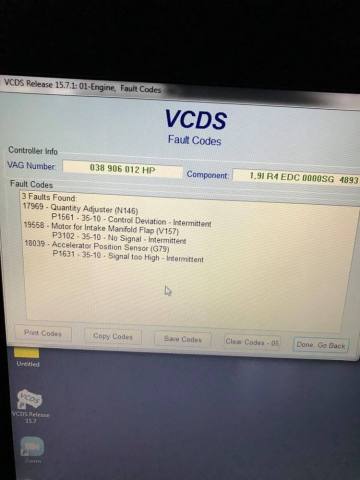

Multumesc pt.sfaturi.Filtrul de motorina este nou,de-abia l-am schimbat.In ce grup in vcds pot vedea ce valoare citeste senzorul din cutia filtrului de aer?In ce priveste pompa,daca era defecta nu trebuia sa faca probleme tot timpul?De vreo 2 zile porneste la sfert,perfect.Am lasat-o la mecanic fiindca urmeaza sa ii schimb si distributia si bineinteles la el a pornit la sfert,din 10 incercari de pornire toate au fost la sfert;a 2 a zi dupa 24 ore in care a stat,a pornit din nou la sfert.
