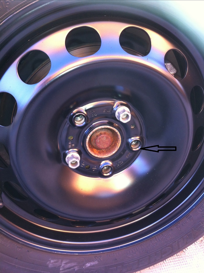

Ieri am vrut sa le pun pe masina si surprize-surprize: dupa ce incadrez janta de tabla pe butuc, inainte de strangerea prezoanelor, se vede clar ca janta nu sta lipita de butuc si ramane o distanta mare intre ele, de 5-6 mm. Daca as strange prezonul ar intra prin janta efectiv....

Totusi, dupa cum vedeti in pozele de mai jos, intre gaurile prezoanelor si butuc ramane peste juma' de centimetru. Daca strang prezoanele vor intra pur si simplu prin janta de tabla. Unde gresesc ?
PS janta se lipeste de butuc (pe poza atentie in zona celor 3 gauri mai mici de centrare) dar in dreptul prezonului ramane distanta mare

Nu au cum sa nu ne potrivesca. Insista putin.
Ce pui tu ca nu intra pe butuc de parca ar avea alta dimensiune la gaura centrala desi nu cred.
ET-ul si cu latimea nu au nicio treaba si oricum sunt ok.
Cele 2 prezoane pe care le-ai montat tineau janta?
Erau bine fixate?
Daca da atunci strange prezoanele pe la 120 newtoni si aia e. Ele vor apropia janta.
Erau putin stranse, cat sa tina janta lipita de butuc, dar vazand distanta la celelalte gauri, mi-a fost frica sa le strang mai tare.
Daca erau 1-2 mm, ma riscam dar vezi si tu din poza cat este..

Victor, strange cu incredere ca nu indoi nimic. Pur si simplu asa stau ele.
Gata, le-am strans si este ok. Distanta ramasa intre gaura jantei de tabla si butuc este egala cu grosimea jantei de aliaj in acelasi loc, la intrarea prezonului.
De aceea aparea asa. Merci !
