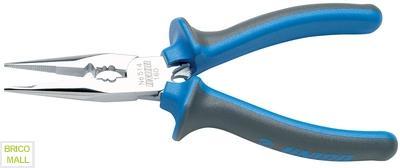

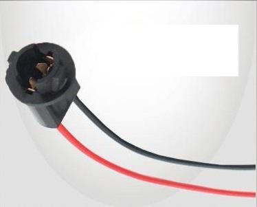

si am intampinat probleme la scoaterea becului de pozitie fata dreapta. Eu am incercat la farul de pe stanga si acolo a iesit foarte usor (probabil am mai fost scos de acolo). Cand am desfacut farul de pe dreapta am constatat ca nu vrea sa iasa. Am luat o lanterna si am fost surprins sa vad ca defapt soclul e altfel decat stiam eu post-22192-0-09050300-1363290853_thumb.j, la mine mai avea 2 cleme pe lateralele plate care functionau ca si siguranta si care trebuie apasate spre soclu pentru al elibera. Din pacate nu am gasit o poza pe net iar la masina m-am dus acum seara si nu am mai avut rabdare sa fac si poze. E posibil ca si la tine sa fie asa si sa ai nevoie de un cleste de electricianpost-22192-0-48442100-1363291074_thumb.j.

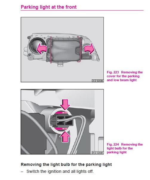

Salut. Poate ajuta poza.
post-23913-0-56362200-1364298997_thumb.j
