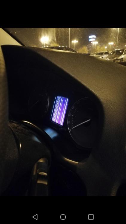

Bună seara. Am și eu o 'mica' problema legata de Maxidot și nu numai. Acum 2 zile, ceasurile din bord erau decedate(umiditatea excesiva și-a spus cuvântul) . Le-am desfăcut frumos, le-am luat în casa unde le-am pus lângă o sursa de căldură sa iasă umiditatea. Ieri dimineață le-am montat și la prima cheie toți martorii aprinși, entuziasm maxim pana am realizat ca domnul Maxidot e tot mort. Nu e chiar mort de tot pentru ca seara se vede backlitul destul de bine iar erorile sunt cumva colorate cu portocaliu, numai informațiile lipsesc și vad ca a început sa arate ca în poza atașată.
Întrebarea mea este: se poate rezolva cumva problema asta sau singura soluție este sa pun alte ceasuri?
Va mulțumesc
alt display, nu alte ceasuri.
desfa ceasurile si curata conectorul de pe placa de baza, precum si de la afisaj, cu alcool izopropilic.
Daca tot nu isi revine, alt display.

Mersi mult pentru sugestie. O sa le mai iau încă o data în casa sa vad cum fac sa scot toate ornamentele de pe placa și sa o curat.
Dacă nici asa nu își revine, te voi contacta pentru display.
scoti acele si scalele, rama de plastic e prinsa in cleme si o extragi.
Operație reușită, pacient viu. A fost nevoie doar sa scot și sa bag iar mufa de la maxidot și o curățare cu alcool izopropilic.
Mulțumesc mult încă o dată!
