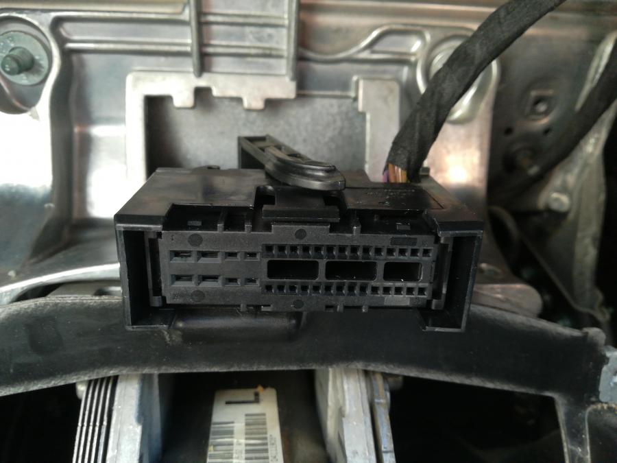

Am si eu problema cu ceasurile nu imi arata nimic cand pun contactul,dupa circa 3 sec dupa ce pun contactul incepe sa se invarta radiatorul chiar daca motorul este rece am incercat  sa scot borna de la baterie dar tot degeaba am incercat si solutia cu siguranta 15 cu motorul pornit dar degeaba alta solutie? Am fost la tester si nu dadea eroare.Atasez poze cum am scos siguranta 15
poze
In schimb masina porneste si pot sa ma deplasez cu ea daor ca nu imi arata nici un martor de bord cata maotorina am turatia si temperatura lichidului de raciere

Verifica mufa clusterului. Sa nu fie oxidat vreun contact. Desfa-le si curata acolo.
asta cu siguranta merge la Octavia 1....
Si la octavia 2 cu care siguranța sa încerc? Așa la prima vedere nu pare nimic oxidat
Ai desfacut clusterul si totul e ok?
Parerea mea e ca ai o pb de comunicare acolo, altfel nu vad de ce nu ar merge. Vezi daca se alimenteaza
