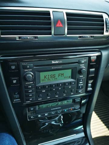

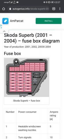

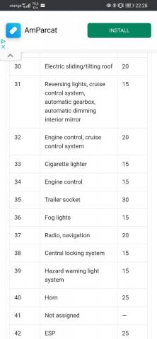

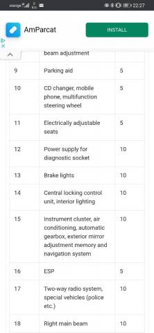

Salutare! Acum 2-3 luni în urmă, am rămas fără baterie! Am dus-o la tester și mi-au spus ca-i bună doar trebuie încărcată, am încărcat-o și am plecat! Luni pe 22.03 am dat sa pornesc și nu mai aveam baterie! Am luat-o am dus-o la meseriaș, la fel descărcată, baterie bună, necesita încărcate! Am încărcat-o, am pus-o joi pe mașină, azi sâmbăta, moartă! Am pornit-o cu cabluri, am plecat mi-am luat un multimetru sa testez consumatorii și pe minusul de la baterie l-am inseriat! Îmi dădea 0,88 A consum! Deci am ceva care mănâncă, dar ce? După 20 de minute de stat și așteptat, poate se închide ceva, nimic, la fel! Am început sa scot siguranțele una câte una, și la poziția 37 când scoteam se ducea în 0,31A, am continuat cu scosul și la poziția 15 când am scos, a scăzut la 0,25A! Din ce am bajbait eu am zis ca e casetofonul! Am pus siguranța și am scos casetofonul! După ce l-am scos pe el a rămas în 0,31A cu siguranța de la poziția 15 pusă! Nu știu ce este poziția 15 dar din poza îmi dau seama ca ar fi ceasurile, care și ele au o problema și anume, partea de sus a display-ului unde afișează radio, când se aprinde, când se stinge cu toate ca radio funcționează, deci cred ca e o problemă și acolo, dar nu știu ce! De ce radio fura curent și pana acum nu? Și de ce la ceasuri dispare partea de sus și reapare? Dacă am scos toate siguranțele din bord din partea stângă și tot mi-au rămas consumatori de 0,25A, unde sa mai verific? Skoda Superb 1, 1.8t AWT DSG și cu trapă fotovoltaica
