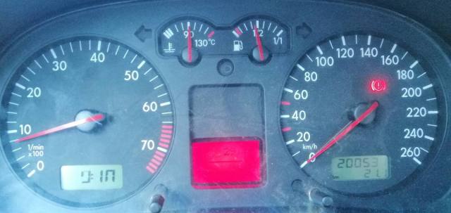

Stiu ca mai e un topic in care se discuta problema IMMO-ului dar nu este ceea ce vreau eu sa intreb. Here it goes:
Eu am un G4 (semnatura) cu computer de bord cu display mare. Adica si partea de sus are afisaj, nu doar niste martori.
Am gasit pe Ebay asta: Golf 4 GTI Edition Tacho
Este facut pentru TDI, gradatiile turometrului se potrivesc iar pe vitezometru am pana la 260... exact ca cel de pe EBay. Din cate vad, si cel de pe Ebay are display-ul mare.
Initial, eu am crezut ca e simplu.. se ia, se infige si functioneaza :wub: .. pana a venit noodles si mi-a daramat visul.. :rolleyes: (damn noodles) spunandu-mi ca bordul vine cu tot cu IMMO, chestie care ar trebui rescrisa.. etc...
In momentul de fata sunt cam pierdut... imi place foarte mult ideea de a-mi schimba bordul, dar daca cineva ar putea sa-mi spuna exact cum se face si ce implica treaba asta, m-as putea si eu decide daca mai vreau sau nu si i-as fi foarte recunoscator. Iar recunostinta mea se va masura in beri :P

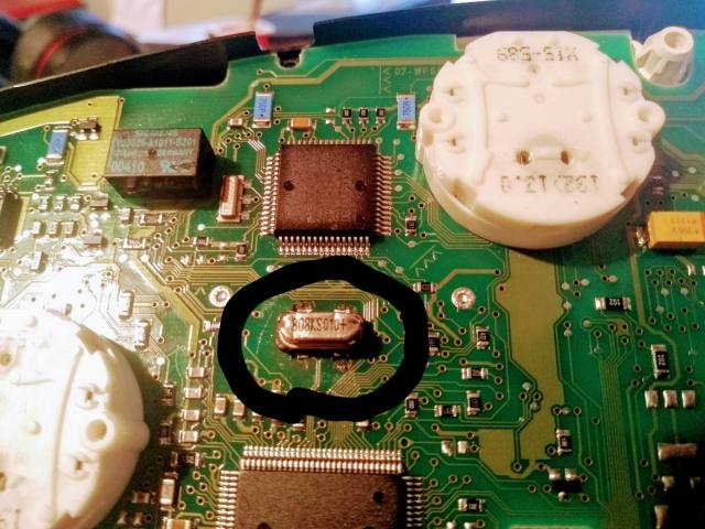

cauta un electronist(care sa nu fie fricos) si punel sa schimbe eprom-ul ala cu 8 picioare din bordul tau in bordul nou si astfel pornesti din prima . ca sa ajungi la eprom trebuie sa desfaci ceasurile si sub caesul de km in partea de sus o sa vezi un smd ceva de gen 93c86 sau 24c .. asta ar fi varianta ieftina si ar mai fi una sa afli un tip cu scule serioase si poate sa citeasca prin cablu cu program adecvat toata inf si sa-ti adapteze cu vag-comul cheile tale dar cred ca cel care face chestia asta stie unde e asezat pin-ul si cuim se face si a treia varianta cum sa spus mai sus la o reprezentanta ;)
Mie mi s-a spus ca nu e suficient sa schimbi memoria cu pricina.
