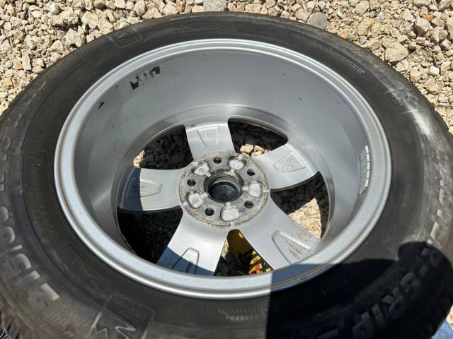

Eu am facut asta la ale mele: picture003yth.th.jpg picture013ixz.th.jpg
si aratau asa: 07112008012.th.jpg 07112008014.th.jpg
Culoarea este gri metal (culoarea titanului) sunt mai deschise la culoare, poza era facuta cu tel in subsol, lumina mai putina.
picture016s.th.jpg picture011byd.th.jpg picture028gwy.th.jpg picture007wfh.th.jpg
Modificat de Borisake
poate ne zici si cum ai facut, multumim de poze, dar asteptam si explicatile, multumim
Pai am facut asa; am fost la supermarket Hornbach din Berceni / Metalurgiei si am cumparat vopsea sprei de la DUPLI COLOR, vopseaua se cheama Gri Metal, am cumparat 4 tuburi ca sa acopar bine cate o roata si suplimentar unul de Lac. In rest traditionala pregatire smirghel cu granulatie de 600 pe panza de vopsitorie auto cu jet de apa, daca este nevoie si de putin kit se gaseste unul cu uscare rapida pe baza de Nitrodiluant, o rola de skoci de hrtie pt izolare si la final dupa ce slefuiesti si speli bine roata cu sapun (asa zic unii vopsitori) si o stergi de apa sa o degresezi cu ceva, spirt, diluant dar nu foarte puternic. Eu am degresat cu diluant.
