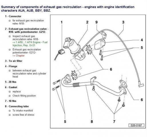

Ma puteti ajuta cu o schita/pagina din cartea de reparatii a Skodei Fabia? Ma intereseaza partea unde este explicata montarea/demontarea EGR-ului.
Motorul meu este 1.4, 16V, 101CP tip AUB din 2000.
Va Multumesc.
Foloseste schema asta ca si punct de pornire, nu cred ca ai nevoie de mai mult, EGR se demonteaza foarte usor.
Sunt niste garnituri acolo (metalice), s-ar putea sa fii nevoit sa le inlocuiesti (se deformeaza uneori la demontare).
E vorba de piesele 22 si 23 (cod 036 131 547 F) si 26 (cod 036 131 550 H)
Pentru demontare nu trebuie sa desfaci nimic altceva decat EGR. Dai capacul de plastic de pe motor jos, astepti sa se raceasca si dai EGR jos (cateva suruburi).

Intrebarea mea este ce e cu furtunasul acela? In poza e numerotat cu 29. Are in capat o chestie (nr. 30). Aia ar trebuie conectata undeva?
La mine e in aer.

Furtunasul acela are in capat un filtru, cica. Asa sta el, in aer.

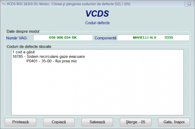

Am patit si eu exact aceeasi treaba la Fabia mea. Cam dupa 50 km mi se aprindea martorul check engine, si eroarea din VAG era "EGR System - Flow rate too low". Am curatat valva EGR si am sters eroarea. Nu a ajutat cu nimic. Am ajuns la Delcar, si dupa ce au facut ei toate testele mi-au confirmat ca trebuie schimbat EGR-ul. Am cumparat EGR de la un magazin de piese auto din Brasov (Pierebourg), l-am schimbat, i-am sters codul de eroare.. dupa 30km surpriza... iar check engine. Din nou vizita la Delcar... unde iar s-au apucat baietii de teste.. mi-au tinut masina in teste o jumatate de zi.. si au venit cu raspunsul.. am schimbat tot ce se putea schimba pe acolo inclusiv cablajul de la ECU la EGR si tot la fel se comporta.. EGR-ul lucreaza.. insa tot de eroare, trebuie sa solicitam asistenta tehnica de la Porsche Romania si cand avem vesti va sunam... bla bla...

Mie la inceput imi dadea eroarea:
EGR Excessive Flow.
Am curatat-o dupa care a mers vreo 3 zile si mi s-a aprins iara martorul urmat de stingerea lui si aprinderea din nou peste 2 zile.
Aceeasi eroare Excessive Flow.
Am schimbat valva EGR, si am mers ce am mers si s-a aprins martorul din nou dar aveam eroarea: EGR Insufficient Flow.
Am facut adaptarea cu VAG-COM-ul, dar dupa cateva zile iara s-a aprins cu Insufficient Flow.
Acum mi s-a stins de vreo 2 saptamani si nu s-a mai aprins. Nu stiu exact care poate fi problema.

Problema in continuare persista. Daca sterg eroarea si fac adaptare la EGR imi reapare in maxim 30 km.
