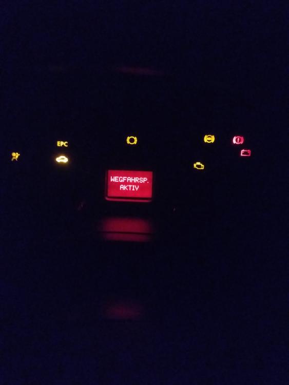

Salut!
Intr-o luna am patit de 3 ori o chestie: cand am dat sa pornesc motorul, s-a oprit din pricina imobilizatorului, cu mesajul ... "wegfahrsperre...". La a doua incercare a fost ok. Este cumva imob pe duca, sau de la ce naiba poa' sa fie?
si eu mai patesc din cand in cand (de vreo 3 ori in 4-5 luni). se pare ca la mine cauze este setul voluminos de chei plus un breloc metalic ce ar putea "interfera". nu cred ca sint probleme.
