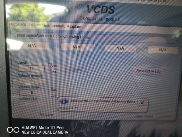

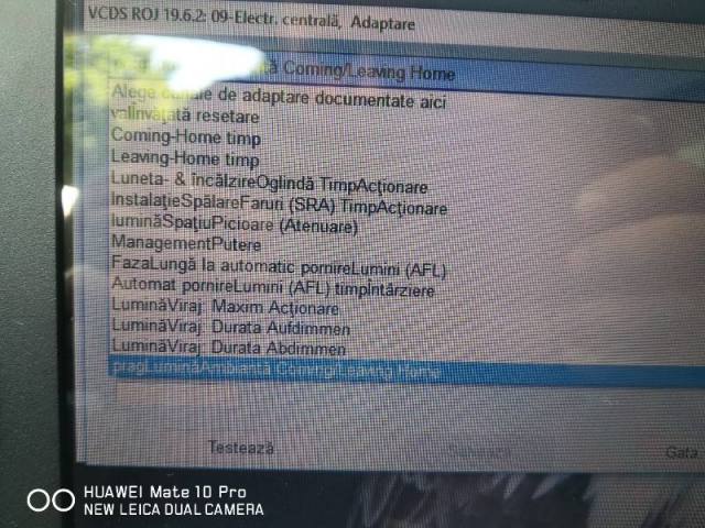

La mine cand deschid masina se aprind farurile (cu comutatorul pe auto) dar cand inchid masina si afara e bezna nu se mai aprind.In BC am setat comin home/leaving home pe On si pe 10 sec dar se pare ca doar la deschidere functioneaza.Ce as putea face in privinta aceasta, exista o alta setare prin vagcom? Adica sa se aprinda noapte cand dau pe inchidere.Mersi mult.
F l o r i n

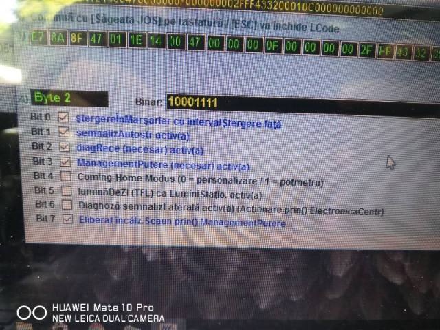

inainte sa te dai jos din masina, da un flash - si deschide usa - daca raman aprinse farurile si se sting la 10 sec. dupa incuiere, atunci trebuie sa modifici din Long Coding-ul centralei - sa-l treci pe Old stile.
Așa este, rămân pornite 10 sec daca dau flash. Unde mai precis găsesc setarea? In Central Electric, in long coding? Mersi mult
F l o r i n
dap.... acolo. Ma suni maine, daca nu te descurci
Spor !
