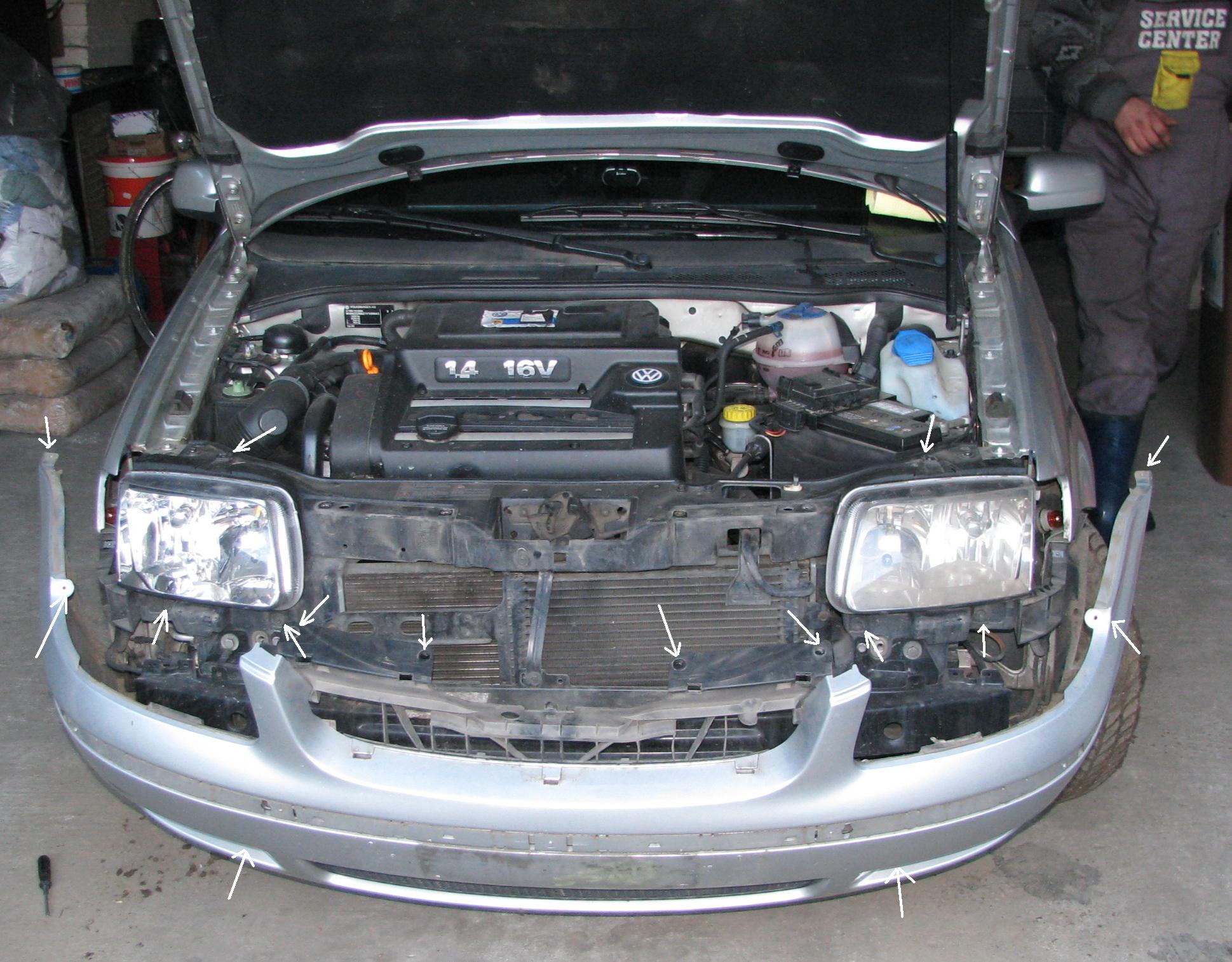

O problema "marunta" ar fi cum sa schimbi un far. Doar in 3 puncte e prins farul dintre care 2 puse foarte strategic in spatele spoilerului fata. Spoiler pe care inevitabil trebuie sa-l demontezi... Pana aici ar fi simplu daca nu ar avea 18 surubele. Le-am marcat in imaginile urmatoare cred ca pe toate... bafta (ornamentul de pe spoiler nu trebuie dat jos ca in imaginile urmatoare, a fost o teapa data de cineva)...
