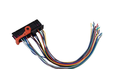

  13. Nelsson
    Salutare , ma poate ajuta cineva cu un cod pentru Kit reparatie cablaj portiera fata la un passat B7 din anul 2012 cu WIN : WVWZZZ3CZCE052350 , mentionez ca am eroare in bord de airbag si sunt rupte firele in zona burdufului din usa sofer . Am vazut ca sunt sub forma asta . Multumesc anticipat.
