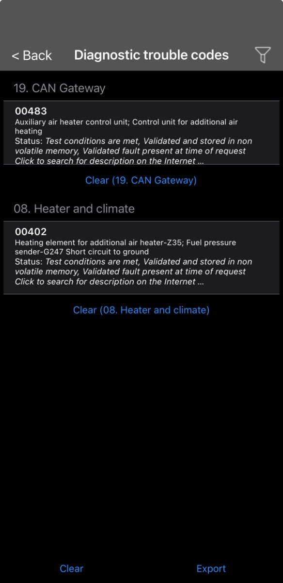

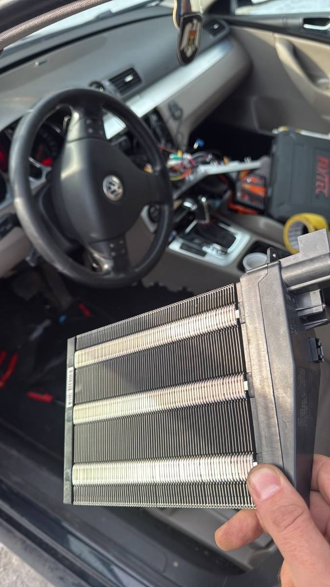

Salutare! Ieri, cu toată temeperatura cu -, m-am apucat de demontat Z35 de unul singur. După vreo două ore eram triumfător cu piesa în mână. Am scos capacul după instrucțiunile găsite în paginile precedente și am mers la un service de telefoane să îmi refacă lipiturile. Băiatul de acolo a ras când m-a văzut ca avea și el tiguan... a încălzit piesele cilindrice, știa care, a spălat cu ceva soluție placa electronică și bucuros m-am dus acasă și l-am montat. conditii: temperatura exterioara -9°C temepratura lichid de răcire: 19°C clima setată pe HI, econ dezactivat treapta ventilator: jumătate Efect: eroarea care din 00361 (z35) s-a schimbat in 00483 (z35) eroare pe CAN și 00402 (z35) pe clima și parca a mai început să bage o usoara adiere de căldură! Ps: când voi mai avea timp, ca acum deja stiu cum se demontează, am sa mai încerc la alt electronist sa le lipească din nou sub lupă! Mersi de ajutor! -
