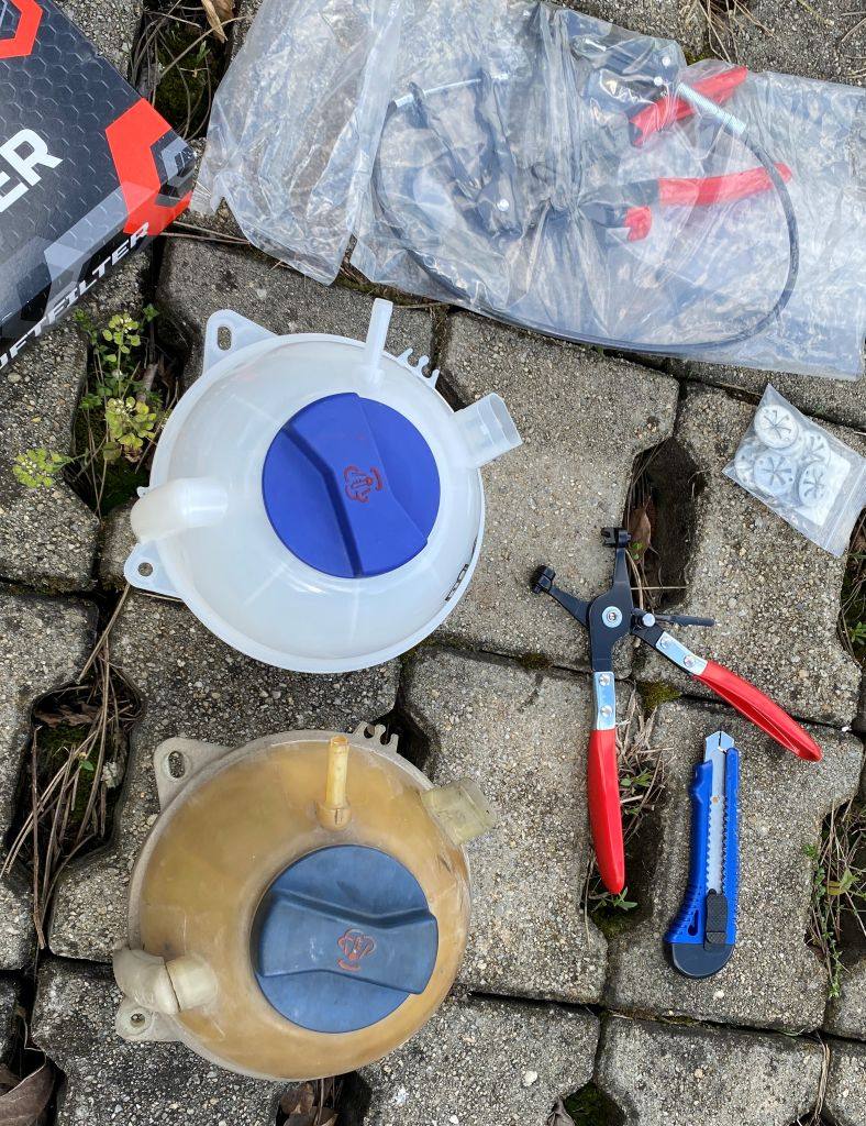

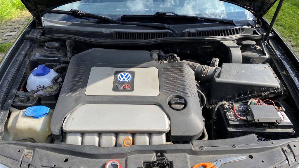

    Iar 1 mai - in sfarstit vreme, iar prioritare au fost treburile de primavara prin curte. Nu am putut totusi sa nu fac chiar nimic altceva. Am schimbat vasul - mai mult sa vad cum se portriveste si sa imi incerc noii clesti dedicati pentru coliere, care s-au dovedit a fi niste scule fantastice. S-a potrivit perfect, iar capacul nou se simte cum trebuie la inchidere deschidere. Foarte bine ca am umblat pe acolo, pentru ca, bonus, am gasit sursa mirosului ocazional de benzina - tubuletul de iesire din canistra de carbon era fisurat fix unde se mufeaza pe stutul vasului. Daca nu desfaceam pe acolo nu aveam cu sa vad, fisura, firesc era dedesubt. Schimbat si ulei si filtre daca tot eram prin zona. Si, dupa vreo 4 ani cred, am catadicsit sa instalez VCDS-ul pe un laptop mai vechi, si chiar daca fac si cu interfata universala cam aceleasi chestii, a fost ca reintalnirea cu un vechi prieten
