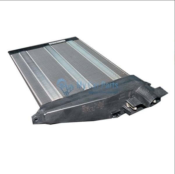

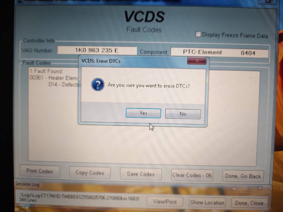

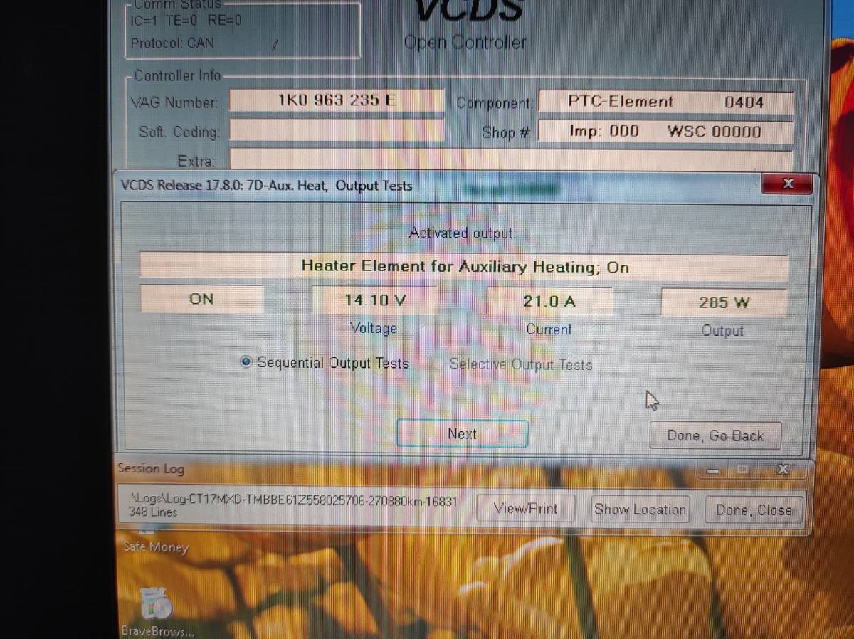

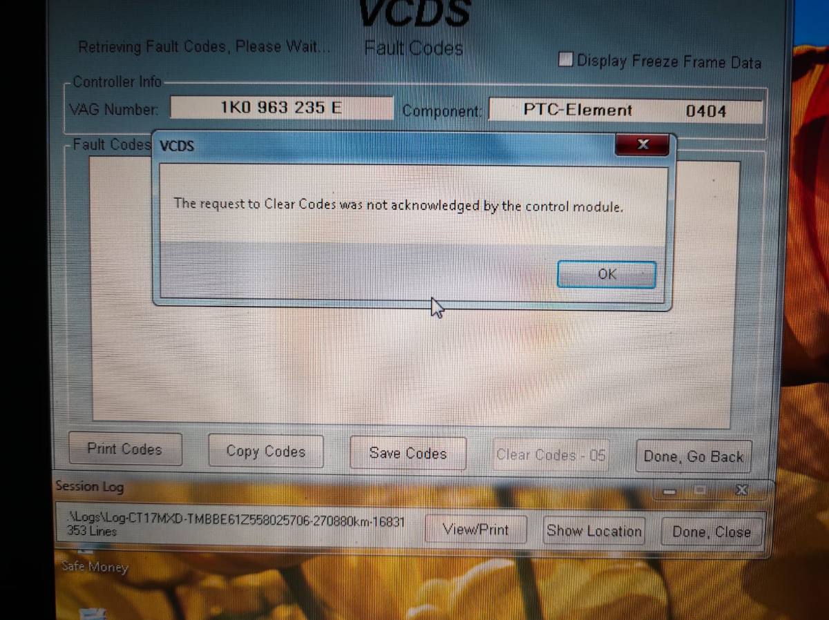

    Buna ziua! Am si eu o problema legata de Aux heating. Am mai avut-o o data, acum vreo 10 ani, dar atunci s-a remediat dupa ce am refacut lipiturile in urma sfaturilor gasite aici pe forum, si pe topicul asta in special. Totul a fost bine pana acum cateva saptamani, timp in care Z35 functiona aleatoriu. Stiu asta ca il urmaream aproape in fiecare zi pe canalul 20 din meniul secret. Acum vreo 2 saptamani aveam eroarea asta intermitenta: Address 7D: Aux. Heat Labels: 1K0-963-235.lbl Part No SW: 1K0 963 235 E HW: 1K0 963 235 E Component: PTC-Element 0404 Revision: 00800000 Serial number: Shop #: WSC 00000 000 00000 VCID: 2D503128B4113B2E11-8078 1 Fault Found: 00361 - Heater Element for Auxiliary Heater (Z35) 012 - Electrical Fault in Circuit - Intermittent Acum o saptamana a inceput sa nu mai functioneze deloc. Am zis, gata, il dau jos si refac iar lipiturile. Dupa ce am refacut lipiturile am in continuare eroarea, de data asta "Defective": Address 7D: Aux. Heat Labels: 1K0-963-235.lbl Part No SW: 1K0 963 235 E HW: 1K0 963 235 E Component: PTC-Element 0404 Revision: 00800000 Serial number: Shop #: WSC 00000 000 00000 VCID: 2D503128B4113B2E11-8078 1 Fault Found: 00361 - Heater Element for Auxiliary Heater (Z35) 014 - Defective Am mai dat-o o data jos si am reincercat refacerea lipiturilor, insa fara succes. Am luat una second, identica si la cod si ca producator, si am inlocuit-o pe cea de pe masina. Poza este de exemplificare. Codul este 1 K0 963 235 E. Am in continuare acelasi cod de eroare: 00361 - Heater Element for Auxiliary Heater (Z35) 014 - Defective In output test se vede ca lucreaza. Ba chiar cand ii dau output test imi arata si pe climatronic in meniul secret pe canalul 20, subcanalul 1 = 1, 2=1, 3= curentul efectiv. Cum ies din output test, cum se opreste si rezistenta. Daca incerc sa sterg eroarea ma lovesc de un refuz categoric din partea modulului de control: Nu mai stiu ce sa ii fac. A mea cu lipiturile refacute de doua ori, asta second hand, cu aceeasi eroare. Ce ma sfatuiti? Vine frigul 🥶
