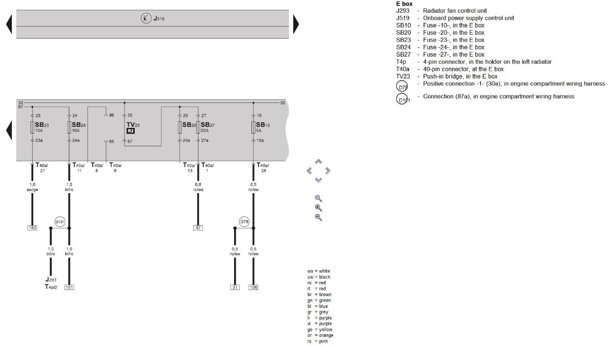

    Ventilatoare racire
    Se pare ca totusi siguranta 24 alimenteaza j293 modul ventilatoare si v178 pompa recirculare. Dintre cele doua eu zic ca pompa de recirculare este cu problema. cayc incepand cu mai 2011-

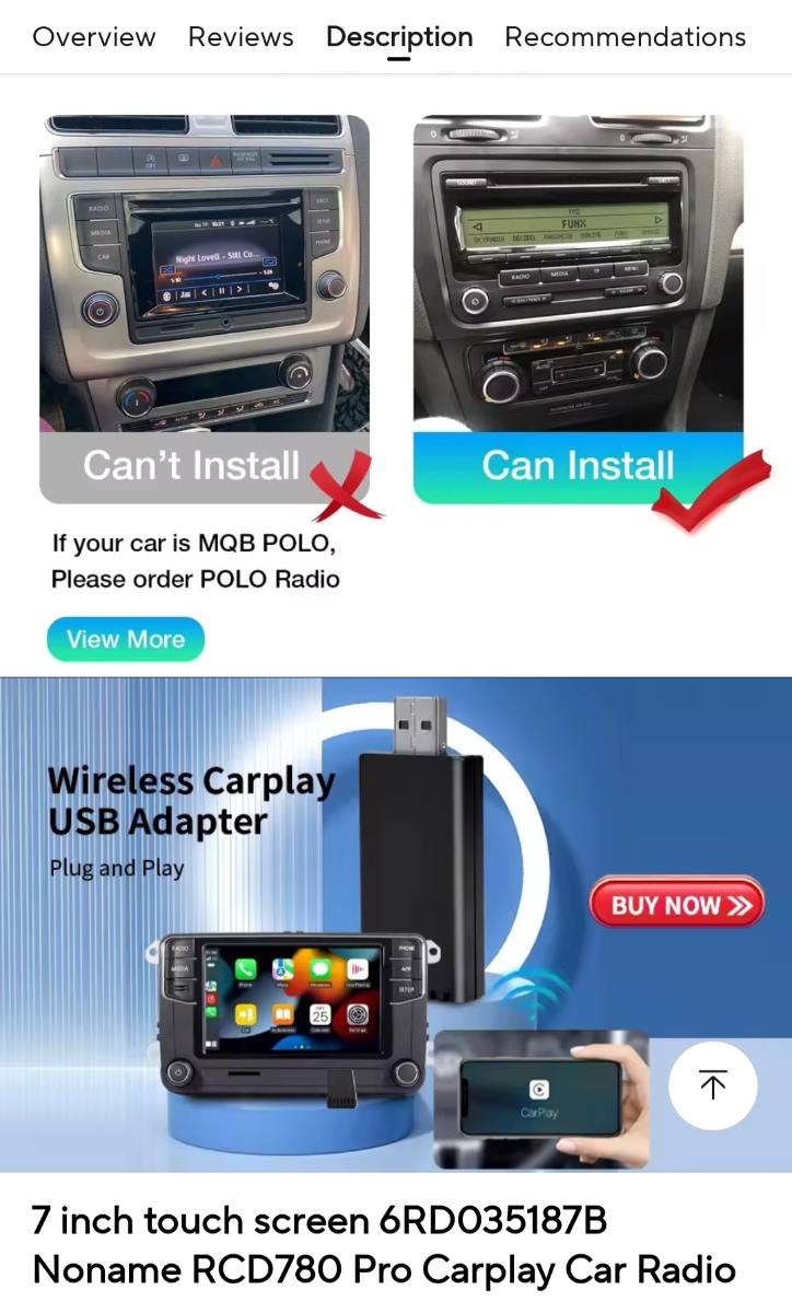

    Alba ca zapada - Tiguan 2.0TDI BMT
    @Xman_ghio la Golf 5 am avut RCD 330 G, apoi pentru Golf 6 și Skoda Superb 2 am mers pe RCD 360 PRO, iar acum am luat varianta RCD 780 PRO, principala diferență fiind ecranul de 7", in loc de 6.5". De aici am comandat, am mers pe același magazin Lemon Shark, pentru că au livrare din Europa (ai grijă să selectezi limba engleză când îl comanzi) și costă in jur de 266$. Referitor la Android auto/carplay wireless văd in descriere că ar merge, doar că trebuie cumpărat acel adaptor. @haro mulțumesc frumos pentru comentariu. Nu era nimeni când am oprit, cu puțin timp înainte îmi dăduse flash o mașină de pe contrasens. Când am vazut că vine o mașină de pe contrasens, am plecat pentru a nu stânjeni traficul (cred că se vede și pe filmare). În general conduc preventiv și mă străduiesc să nu încalc legea, indiferent ca este rutieră, penală sau civilă. @tavitara sunt cel putin 7-8 ani de când văd urși în zona respectivă, nu e ca pe Transfăgărășan. Ursul din clip cred că are cel puțin 5-6 ani sau seamănă foarte tare cu cel văzut prima dată. E traseul cel mai bun spre Brașov, că nu sunt camioane. Alternativa ar fi pe Oituz, mai puține serpentine, dar mai multe camioane. @c_A_b de pe Windows am copiat. Ideea e că pe RNS510 a funcționat corect, dar o să testez să vedem poate vrea altă formatare.

    Ventilatoare racire
    o sa se arda cat de curand si asta, pana nu elimini cauza.
    De unde ai comandat "jucaria" chinezaria? Imi dai un link te rog? Caut si eu pentru Golful 5 Plus din familie si as lua de unde am recomandari ca e ok device-ul. Nu avea si cu Carplay/Android Auto wireless? Merci!
