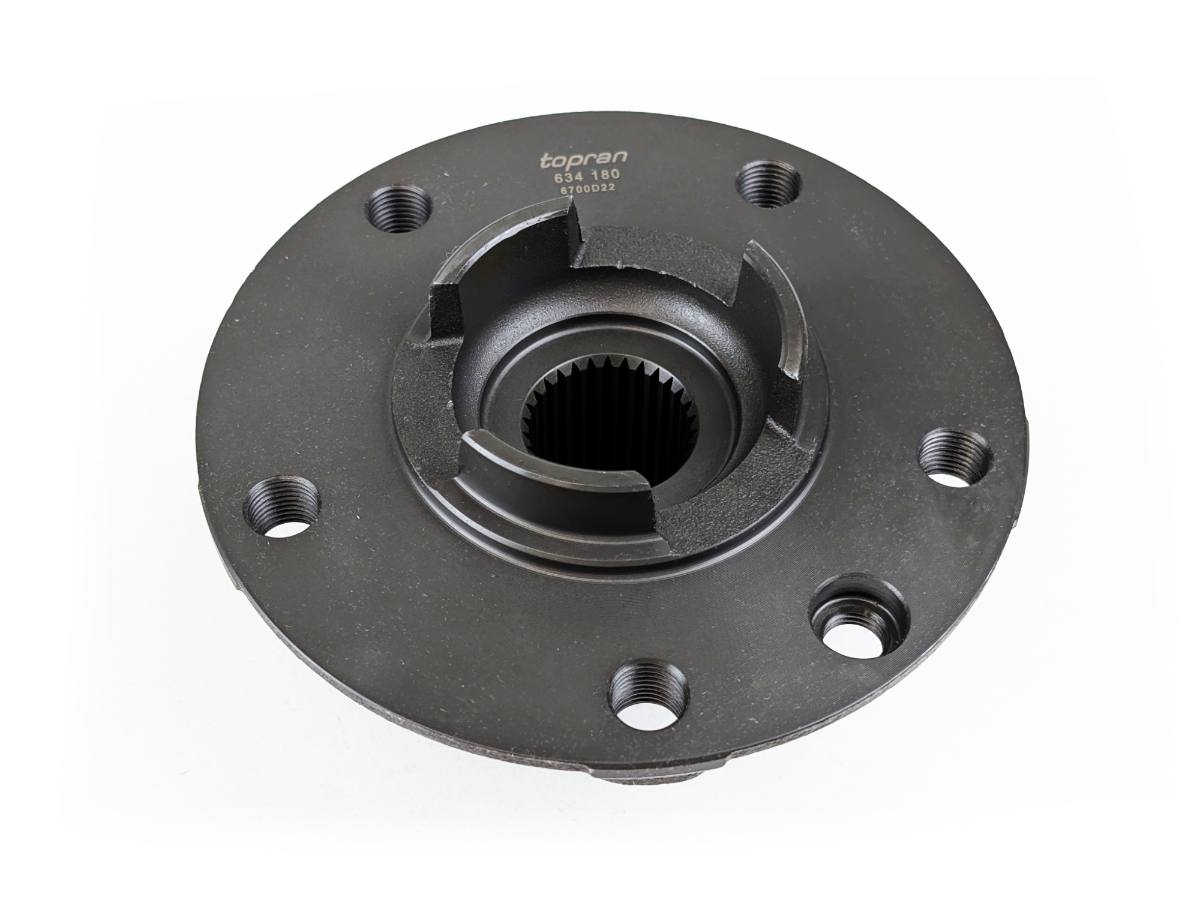

    Volkswagen Touareg 2017
    In tonul postarilor lui Doomy cu Ssangyong-ul, vin si eu sa ma plang de mecanici. 76000 km. Pus rotile de vara si schimbat placutele fata. Pt ca nu mai suportam echilibrari de jante peste echilibrari de jante, am vb cu patronul unui service cu care ma cunosc si l-am rugat sa ma duc in spate cu mecanicii la elevator. Acolo baietii tocmai vroiau fara nici un stres sa puna jantele de vara direct pe butuc fara sa faca nimic. Am spus stop si i-am pus sa curete frumos cu peria de sarma la flex butucul de la disc si suprafata de contact a jantelor pe spate. Am comandat 4 prezoane si am inlocuit antifurturile cu prezoane normale ( asta nu stiu daca a rezolvat mare lucru ). Moment in care tot eu am observat problema: Touaregul nu are inel de centrare la butucul rotii, are un fel de piesa din 3 bucati metalice. La roata soferului, una din bucatile alea era ciobita intr-un colt si avea o ridicatura metalica de aprox 1 mm. Cand puneai janta pe butucul ala, nu se centra cum trebuie si doar o fortai din prezoane sa se lipeasca si sa nu stea perfect centrata pe butuc, provocand 99% vibratiile si problemele. Le-am aratat la "mecanici", se scarpinau in cap, c-o fi, ca n-o fi, pana la urma am luat la pila bucatica aia, am pus jantele cu atentie, centrate si infiletate la mana si stranse cu masina ridicata, sa nu fie presiunea caroseriei care sa apese pe ele, m-am asigurat ca pun presiunea corecta in anvelope ca nici asta nu erau in stare sa faca, am curatat eu culisantele de la etrieri si am mai luat la smirghel fagasurile de la etrieri unde nu se obosisera sa curete prea bine, s-au pus placutele noi si rezultatul: masina pluteste ca pe covor magic. Dar is mega ofticat, 3 service-uri dintre care 2 reprezentante nu au fost in stare sa gaseasca problema, nu mai zic ca la reprezentanta VW Mitric la Suceava mi-au dat jos greutatile de pe jantele de iarna cu surubelnita, lasand zgarieturi. Apropo, la fiecare service ( inclusiv reprezentanta ) imi blochez eu suspensia pneumatica in jacking mode, altfel daca-i las pe ei am iarasi de recalibrat senzorii de nivel. Infiorator nivelul peste tot - minimul necesar si atat. Cred ca o sa-l rog pe patronul de la service sa-mi inchirieze elevator de acuma si imi fac eu tot.
