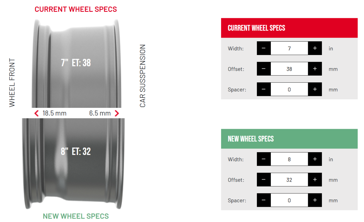

    Jante si anvelope - DOAR specifice Octavia 4
    Poti folosi un calculator online pt a vedea exact cum se modifica pozitia jantei. De ex:
  4. marius1982.11
    Golf 4, stanga et38 7J de fabrica, dreapta ET32, 8J, 17" ambele.

  7. Gabriel*77
    @Bebeee La mașinile care au garda la sol normală către înaltă, scoaterea cu 2-4 cm a roților către exterior NU freacă de nimic. Nici de arcuri, nici de aripi. Nu are cum. Acele distanțiere nu fac altceva decât să împingă fuzeta către exterior. Să o prelungească. Am două cunoștințe care au așa ceva pe mașini de ceva timp. O Cupra Leon nouă și un BMW Seria 3 de 4 ani. Au costat undeva la 2000 lei setul. La niciuna dintre ele nu freacă nimic pe nicăieri. Chiar am să-i întreb ce grosime au acele distanțiere. La vânzare văd că sunt pe diferite grosimi, de la 13 mm, la 30 mm. Poate și mai mult. După cum spuneam 5 mm e nimic, iar pentru cei care vor să confere un alt aspect mașinii NU rezolvă nimic cu 5 mm. Cum ai da-o, cum ai face, 5 mm sunt 5 mm. Nu știu cât de ok sunt pentru trenul de rulare și direcție. Personal nu sunt adeptul modificărilor la mașină și prefer să le las cum au fost concepute și produse de fabrică, dar, repet, gusturile nu le discut niciodată pentru că e subiectivism. @IoaneMxC Nu se va vedea nicio diferență, crede-mă. Nu va freca nicăieri. Pe spate la Octavia roata nu e îmbrăcată de aripă încât să o atingă (poate dacă o umpli cu ciment sau cărămizi), iar pe față e gândită să vireze, deci, nu va atinge niciodată nimic, dar repet, ESTE VORBA DE 5MM, ADICĂ NIMIC.

  12. IoaneMxC
    Deci o sa fiu safe, n-o sa frece nicaieri. got it. mersi baieti!

  16. Bebeee
    5mm la ET conteaza. Si se vede. Si se vede in special, daca pui ET mai mare, adica roata mai spre interior. Arata mult mai rau. NU exista sa pui pe masina o janta cu diferenta de 25, 40 mm. E ENORM. Cum sa spui asa ceva, o roata cu 4 cm in afara/exterior ori freaca in aripi ori in arcuri/telescoape...

  20. Gabriel*77
    Cinci milimetri e jumătate de centimetru. Ce să se vadă ieșit în afară? Pentru a fi vizibil roata ieșită în afară trebuie 2.5-4 cm. Eu am de iarnă 16" pe 205, iar cele de vară sunt 18", cu 225 și diferența de lățime, vizual, e mică. Am niște cunoștințe care au făcut treaba asta cu roțile în exterior, dar au pus distanțiere (cred că 2,5 sau ceva de genul) și da, se vede că roțile sunt ieșite ceva mai mult decât standardul, însă arată bine. Acum nu știu dacă modifică în vreun fel presiunea pusă pe articulații, direcție și prezoane. În cazul tău nu o să sesizezi nicio diferență.

  23. IoaneMxC
    Evident ca vor fi iesite, dar de asta intrebam, daca e mare diferenta de 5mm, si daca ar cineva ceva de genu.

  25. pronet
    Cele cu ET 41 vor fi iesite un pic in afara, fata de cele cu ET 46.
