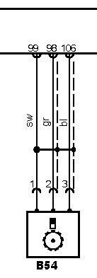

Vezi să nu fie ceva probleme la mufa senzorului. Ar trebui să verifici cablajul cu ohmetrul între mufa senzorului şi mufa ECU, mai jos ai corespondenţa pinilor. Rezistenţa firelor trebuie să fie foarte mică (nu ştiu exact cât, dar ceva în jur de 1 ohm şi să fie egală pe toate cele trei fire). Ca să măsori precis pui mai întâi în scurt fişele multimetrului şi vezi ce rezistenţă au. Valoarea aia trebuie scăzută din rezistenţa pe care o măsori la fiecare fir.

Salut, am un passat b5 1.6 benzina, de ceva timp mașina nu mai mergea cum trebuie, învârtea mai mult la pornire, pornea dar nu tragea cum trebuie, uneori opream motorul, porneam din nou și mergea normal, dupa un timp a început sa se oprească în mers si sa pornească tot mai greu, am făcut o scanare si am eroare pe senzorul g28, engine speed sensor no signal, cand motorul se incalzea, nu mai mergea sau se oprea, am schimbat senzorul, mașină pornește mai greu si tot nu trage, daca opresc si o repornesc merge normal, dupa ce am schimbat senzorul,. motorul nu se mai oprește in mers dar tot apare eroare și uneori nu trage și pornește greu, pe tester am eroare pe g28 implausible signal, senzorul se imbina la jumate cu o mufa care merge mai departe spre ecu, am verificat cu multimetrul pe firele ce merg spre ecu, intre masa si un pin am 2,5v cu contactul pus, fara contact e zero. Ce as mai putea verifica sau ce mai.pot sa fac să-i dau de cap la acest senzor
