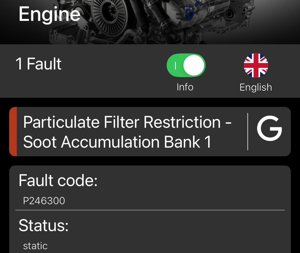

  3. LonestarX
    Salut, joi mi s-a spart furtunul de la intercooler, curand urma o regenerare. A trebuit sa merg 400km asa, nu s-a putut regenera. Intre timp mi-a aparut eroarea din poza. Am schimbat furtunul dar spira tot palpaie + bec dpf on. Am incercat sa o regenerez dar nu vrea si pace. Ce pot face? Mersi O sa incerc mai pe seara fortarea cu vcds.. din odbeleven orice am incercat (pedala frana, acceleratie, EOL, security etc imi da exited due to safety reasons)

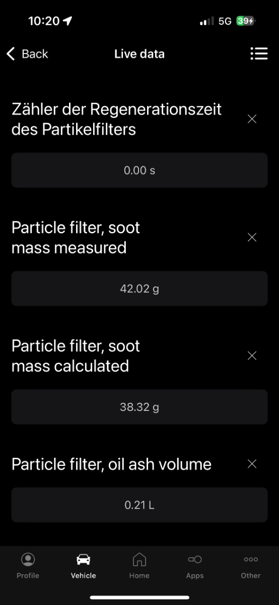

    Problema Turbo

    Salut, la un golf 7 1.6 clha a aparut martorul de bujii incandescente intermitent in bord, codurile P304300 P308D00 la tester. S-a schimbat pompa din rezervor insa problema persista. Recomandari? Multumesc
  19. Xman_ghio
    Presiunea diferentiala enorma! Probabil filtru colmatat sau topit. NU mai incerca regenerari fortate ca poate ia foc masina! Fa o inspectie vizuala si vezi cum arata DPF.

  23. sherifu19
    O să verific, mulțumesc frumos! Cum se verifica ceramica de la DPF?
  24. andrei_221
    conform erorii, nu DPF e problema, ci procesul de regenerare care nu are conditii optime. Trebuie sa cureti / inlocuiesti racitorul de gaze EGR si sa verifici sa nu fie sparta ceramica de la DPF nu mai pornii regenerari pana nu cureti racitorul , ca faci mai mult rau.
  25. sherifu19
    Salutare, am și eu o problemă cu golful 5 1.9 105 cai cu DPF, de câteva zile s au aprins cei 3 martori DPF, check engine și spirala(licăre intermitent), am încercat să cu vcds ul să forțez regenerarea, a scăzut încărcarea filtrului undeva la 21% după care a dat failed. De asemenea a intrat în limp mode și nu mai trage. Atașez și o poză cu eroarea pe tester și un print din timpul regenerării. Nu știu dacă are vreo legătură însă se pare ca și indicatorul de motorină rămâne pe full, deși când pornesc martorii de verificare urcă de la 0 la full.
