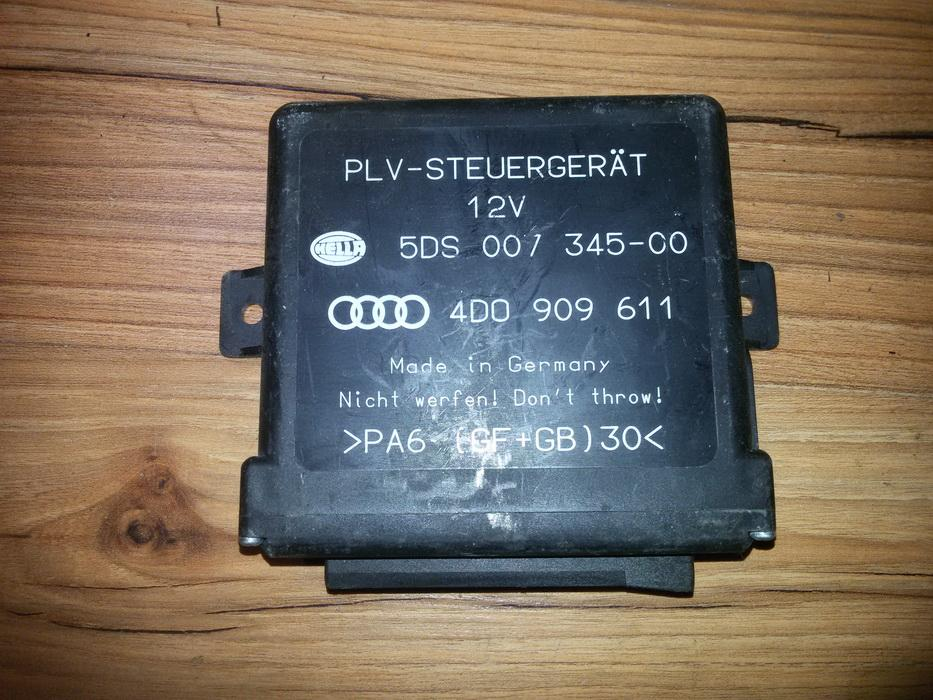

@Emy D @marius1982.11 my bad cred, poate nu m-am exprimat chiar ok. Deci.. Memoria din scaune functioneaza ok, fara probleme. Asta e o dotare a masinii, asa a venit de fabrica. Eu ziceam de memoria din volan. Aia nu mai merge cand e activata. In mod normal, cand e activata, volanul se trage maxim in spate si maxim in sus cand scot cheia din contact. Si revine pe pozitia memorata cand pun contactul (are buton de memorie separat pe volan) Asa arata calculatorul de la memoria din volan. Este un retrofit (coloana + calculator + instalatie) de pe Audi A8 D2. Nu m-am legat de instalatia masinii cu nimic, doar alimentare. O sa verific. Dar nu e ceva foarte urgent. Important e ca merg reglajele electrice de la volan. Sincer eu mergeam cu Memoria off majoritatea timpului. A fost frumos la inceput sa vad cum se trage volanul si revine pe pozitie singur. Dar dupa am pus Memoria pe Off -

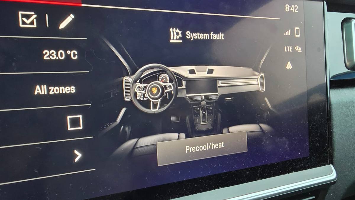

Things are getting better and better Ultimele 2 zile nu a mai mers preincalzirea. Nici din aplicatie, nici din masina. Astazi mai aveam cam 80 de km range si am facut plinul. Dupa ce am repornit masina, a functionat. Acum sa vedem maine dimineata daca gasesc masina calda sau rece. Cu camerele, ce sa mai zic.. In ultimele 3 saptmani, cand ploua afara sau e umezeala mare, nu merge nicio camera in 90% din cazuri. Au inceput sa pice efectiv in mers. Faceam o parcare zilele trecute si in timp ce functiona, s'a facut neagra. Am programare iar pe acest subiect pe 4 decembrie. Voiau sa imi dea cu flit ca nu mai intra pe garantie, doar ca ghinion.. Ultimul raspuns al consilierului de service in aprilie, cand i'am dat screenshoturi sa ii arat ca nu a functionat rezolvarea lor cu update de soft, a fost: "Le-am dat mai departe tehnicianului sa faca tichet la fabrica. Revin cand avem raspuns." A tot revenit de 6 luni

Nu ti-ar fi mers nici reglajele fara calculatorul ala. 120 lei? Am mai vazut si prin alte locuri cu vreo 60 lei...parca. Sau ne zici de unde ai scaunele, de unde volanul si cautam schemele in ElsaWin.

Nu ai nicio eroare legat de modulul de la volan? Cel putin cele de la scaunele cu memorie comunica pe CAN cu ceasurile, iar daca aceasta comunicatie nu exista, nu poti memora nimic. De aceea unii care leaga doar firele de alimentare la scaunele astea nu le merg decat reglajele, si merg chiar si memoriile dar doar cele care sunt setate deja, nu se pot memora altele. Just a hint. Nush daca e cazul, daca ai schema electrica de la ele, o poti posta sa ne dam cu parerea mai concret. VEi fi absolut surprins sa afli cat costa acel gel pad. -
