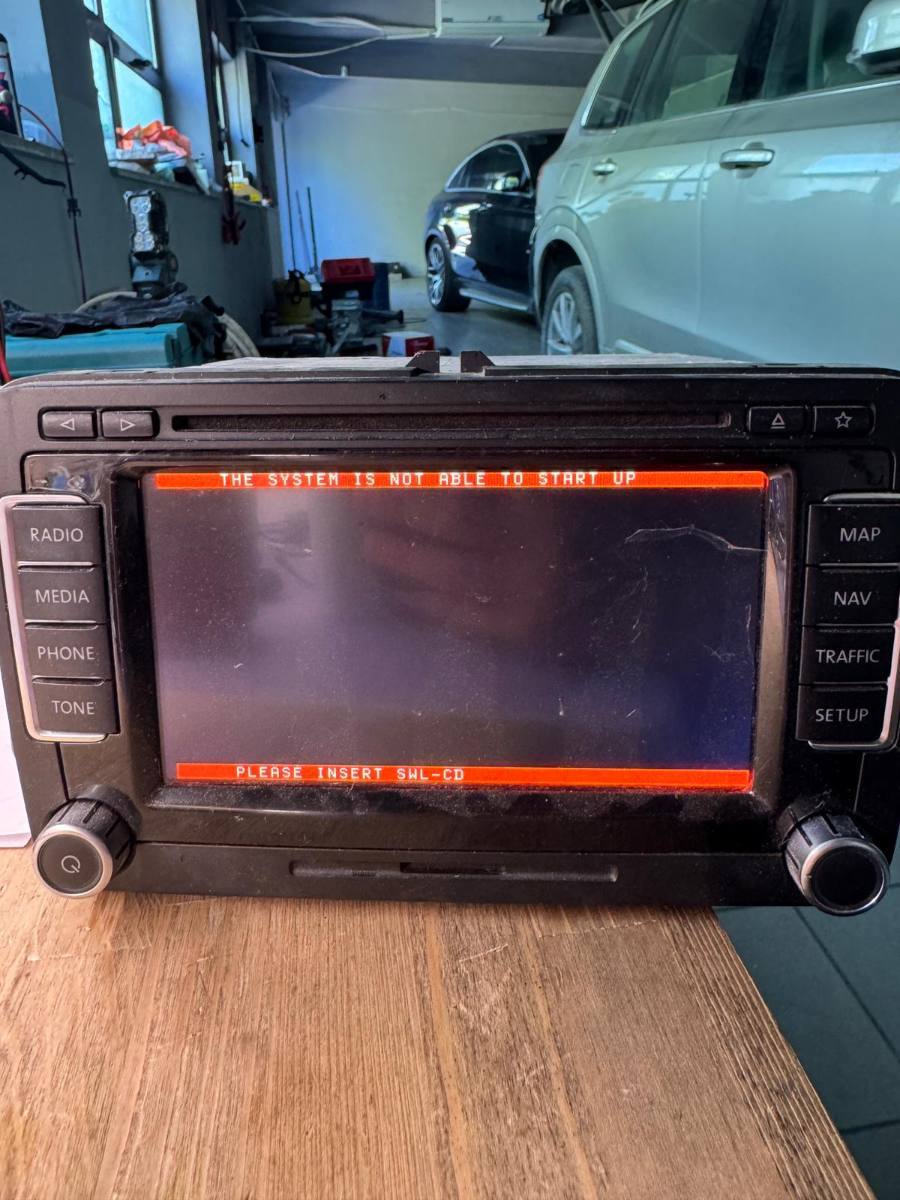

    RNS 510- Problema
    Pune-i un 5238. E cel mai fiabil,merge pe orice HW.

    RNS 510- Problema
    salutare tuturor. am un passat b7, din 2012, navigatia nu mai booteaza, a ramas pe ecran asa cum este in poza, din pacate pe etichetele din lateral nu se mai vede nici un scris. am vreo posibilitatea sa pot afla HW version?
