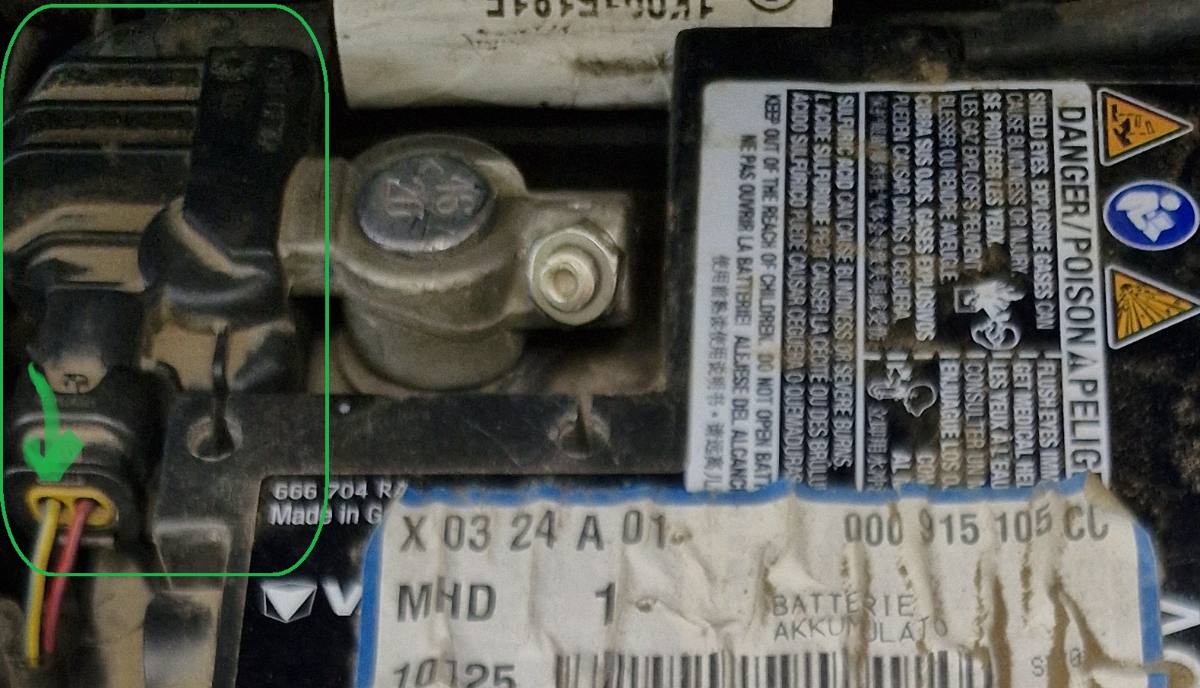

    Salut, nu am program de diagnoza cu care sa scanez dar si inainte de schimbarea releului facea la fel. La relanti se tura la 1000 de ture din cand in cand . O alta observatie ar fi ca imi aparea din cand in cand , foarterar, eroare cu start/stop ca nu s-a poate activa si sa opresc/pornesc masina . Din ce am cautat pe net - - https://youtu.be/9s4Ihidzsiw?si=K5evzIMy3cF9jFsO&t=156 - https://wiki.ross-tech.com/wiki/index.php/02252 ar fi o problema de comunicatie (LIN bus - firul galben/verde din poza atasata) intre alternator si borna minus a bateriei, unde exista modulul de incarcare baterie , dar nu am osciloscop sa verific semnalul si nici experienta necesara . Bateria are vreo 5 ani si jumatate ( schimbata in decembrie 2020) ...dar de pornit porneste la prima cheie nu am avut probleme . Ieri am masurat-o inainte sa pornesc masina si avea 12.5v
