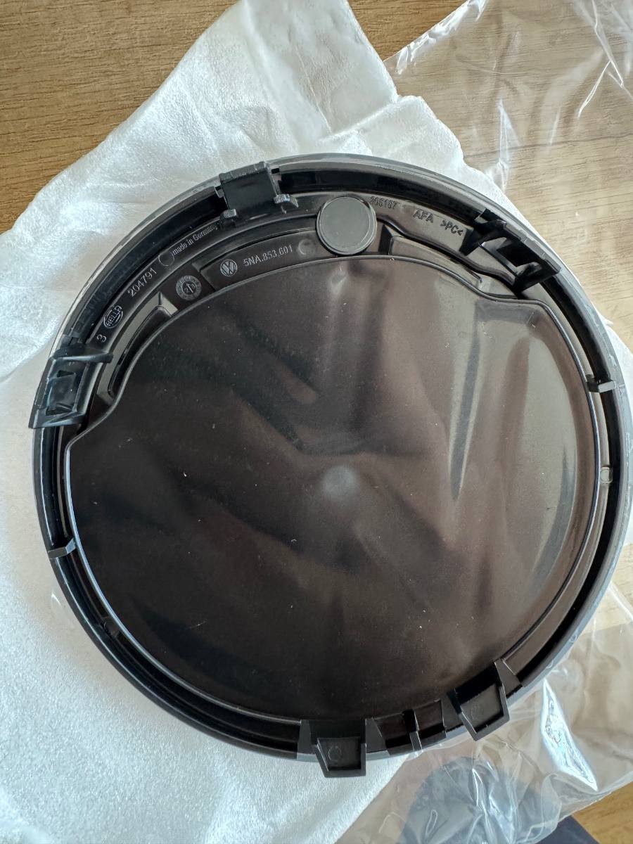

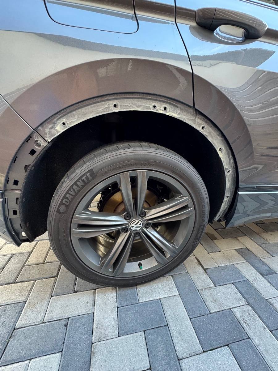

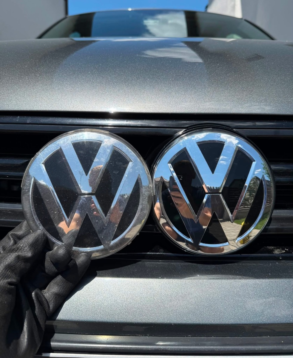

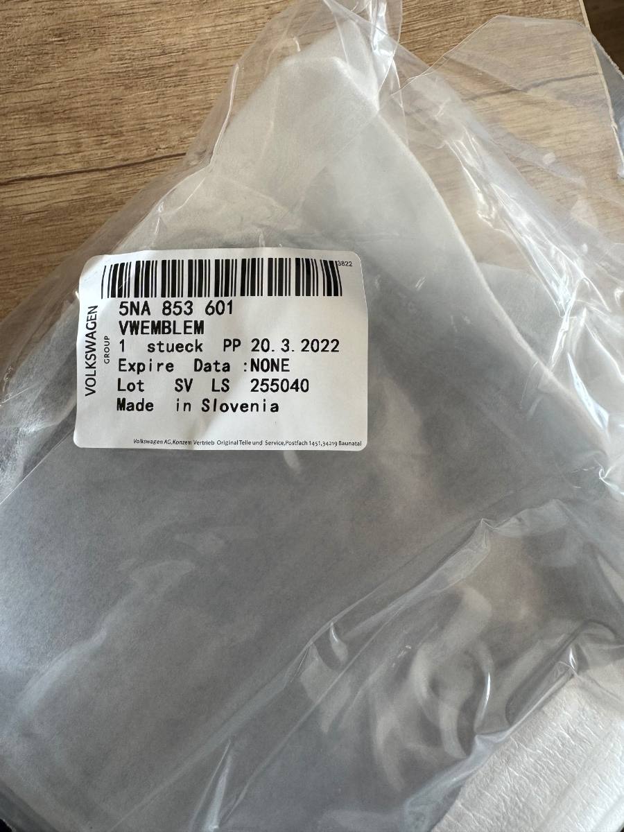

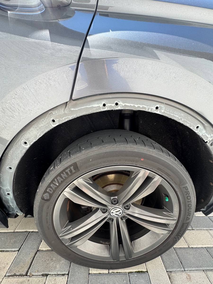

    Update la postul anterior: pedala de frana se simte mult mai ferma. Este o imbunatatire care merita a fi facuta, din punctul meu de vedere. Azi am avut putin timp si am demontat bandourile de la aripile spate, am curatat zona si am aplicat ceara. Surprinzator de curat, am gasit foarte putin pamant in partea dreapta. Am spalat si in spatele carenajelor si am aplicat ceara si pe zona respectiva. Aveam comandat de ceva timp, de la chinezi, emblema de la grila fata. Pretul a fost mai mult decat acceptabil, mai putin de jumatate fata de cat e la noi. Este fabricata de Hella, are absolut toate marcajele, identic cu cea a masinii. Dupa montaj am testat ACC-ul si functioneaza perfect.
