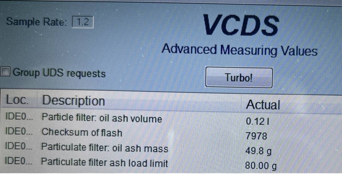

    Buna ziua, observ in ultima perioada ca am regenerari destul de frecvente, in ultima saptamana au fost in jur de 40 de km distanta intre ele. Atasez niste poze din VCDS, nu prea stiu ce sa urmaresc, si daca sunt probleme cu ceva. Masina nu are nici un DTC activ, nici un martor aprins in bord. Functioneaza perfect normal. Ceva pareri in legatura cu datele de mai jos? E pe duca DPF-ul? Motorul e 2.0 TDI montat pe un G7 facelift fara ad blue, cod DCYA, 2017, DSG
