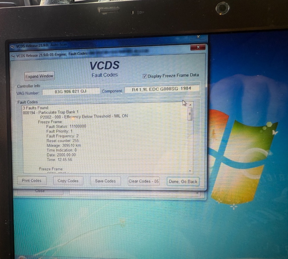

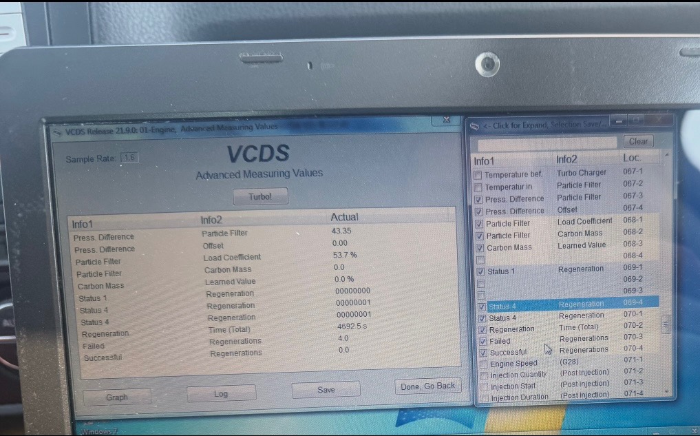

  5. andrei_221
    conform erorii, nu DPF e problema, ci procesul de regenerare care nu are conditii optime. Trebuie sa cureti / inlocuiesti racitorul de gaze EGR si sa verifici sa nu fie sparta ceramica de la DPF nu mai pornii regenerari pana nu cureti racitorul , ca faci mai mult rau.
  6. sherifu19
    Salutare, am și eu o problemă cu golful 5 1.9 105 cai cu DPF, de câteva zile s au aprins cei 3 martori DPF, check engine și spirala(licăre intermitent), am încercat să cu vcds ul să forțez regenerarea, a scăzut încărcarea filtrului undeva la 21% după care a dat failed. De asemenea a intrat în limp mode și nu mai trage. Atașez și o poză cu eroarea pe tester și un print din timpul regenerării. Nu știu dacă are vreo legătură însă se pare ca și indicatorul de motorină rămâne pe full, deși când pornesc martorii de verificare urcă de la 0 la full.
