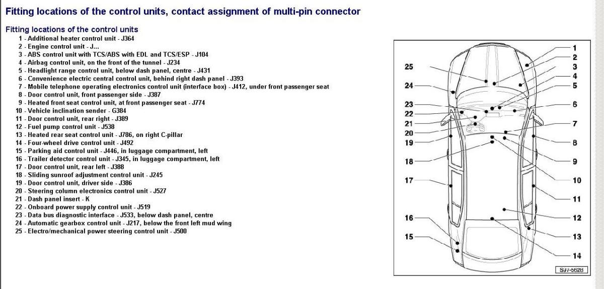

    În primul rând trebuie să verifici dacă modului de CAN primeşte alimentare şi are legătura la masă ok. Îţi ataşez nişte scheme care să te ajute să măsori Cu multimetrul poţi verifica următoarele: tensiunea de alimentare, rezistenţa către masă, continuitatea firelor. Algoritmul ar fi aşa (este valabil pentru orice modul): - identifici modulul (vezi poza) - scoţi mufa (aici trebuie să fii atent cum se desface să nu rupi ceva, de exemplu la mufa ECU sunt două parghii în lateral de care trebuie să tragi (sau să le împingi când pui mufa la loc) altfel nu iese, fiecare mufă cu chichiţa ei) - identifici numerotarea pinilor - cu ajutorul schemei identifici care sunt pinii pe care trebuie să primească alimentare şi pinii care sunt legaţi la masă - cu multimetrul pus pe verificare rezistenţe, cea mai mică valoare (unii îl pun pe continuitate ca să piuie, eu prefer să văd exact ce rezistenţă este) şi verifici în mufa (cea care intră în modul, nu mufa modulului) dacă între pinii conectaţi la masă şi caroserie este continuitate (rezistenţă foarte mică, max. caţiva ohmmi) - pui contactul fără să ataşezi mufa la modul - comuţi multimetrul pe tensiune şi verifici dacă între caroserie şi pinii de alimentare ai tensiunea bateriei. Ca să verifici continuitatea trebuie să identifici pinii prin care comunică cu alt modul, scoţi şi mufa din modulul respectiv, identifici şi acolo pinii şi apoi conform schemei verifici dacă între pinii corespunzători există continuitate Vezi că în scheme în partea din dreapta îţi dă informaţii despre culoarea mufei şi locaţia ei Nu cred că este concludentă măsuratoarea asta. Modulul s-ar putea să fie prăjit chiar dacă ai rezistenţele respective ca la unul nou. Vezi în schema CAN Convenience cu ce comunică CAN-ul pe partea asta Părerea mea este că dacă modulul CAN primeşte tensiunile şi are masă ar putea fi chiar el de vină, dar trebuie măsurat Ţi-am pus şi o schemă cu legăturile la masă aşa cum sunt ele numerotate pe scheme BXE CAN Drive.pdf BXE CAN Convenience.pdf BXE CAN Diagnostic.pdf Schema ECU BXE O2.pdf BXE echipament de baza.pdf Legaturi masa.pdf

    Toate sigurantele sunt okay. Si lamelele, si cele din interiorul cutiei de langa motor. Cand am verificat sigurantele le-am scos pe fiecare si nu am observat nici o urma de oxidare. Bordul se aprinde, da. Am vrut sa filmez ce se intampla, dar nu mi-a iesit si nu am mai incercat. Banuiala mea este ca ceva s-a intamplat cu CAN bus. Daca era vreun fir intrerupt undeva, presupun ca doar o parte dintre module nu ar fi raspuns. Recunosc ca nu le-am testat pe toate, dar am sa fac asta cand imi permite timpul. Faptul ca nu exista nici un fel de comunicare pe CAN, ma duce cu gandul la un scurt circuit undeva. Ori intre CAN-H si CAN-L, ori unul (sau ambele) la masa sau la plus. Scurt circuitul asta presupus poate fi de la fire, a caror izolatie cumva s-a ros si acum fac contact cu altceva. Ori vreun modul s-a defectat si face scurt circuit cumva intern. Nu am idee care varianta este mai plauzibila. As vrea sa masor cu multimetrul ca sa testez teoria mea. Ce rezistenta ar trebui sa vad intre CAN H si CAN L? Sau ce rezistenta ar trebui sa fie catre masa? E vreo procedura anume pt asta? Exista vreun modul in usa portbagajului care comunica prin CAN? De ceva timp, dupa fiecare ploaie imi curge apa din usa cand o deschid pe la piciorul de cauciuc din stanga. Am scos capitonajul de plastic dar nu am descoperit nimic. Am turnat eu apa pe luneta banuint ca poate intra cumva printre geam si tabla, sau pe la stergator. Era perfect uscat in interior. Nu-mi dau seama pe unde poate intra. Din cand in cand butonul pt deschis portbagajul nu functioneaza din prima. Multumesc.

    Am verificat cred ca toate sigurantele. Si cele din compartimentul motor, si cele din bord de langa volan. Nu stiu daca mai exista vreun alt loc pe unde ar mai putea fi. Din pacate nu am avut telefonul la mine ca sa fac poza inainte, dar cred ca nu am gresit nici o pozitie.

    Am ajuns la masina. Am pus bateria si am incercat o scanare. Tot nu a aparut semnul de bujii cand am pus contactul. Dupa cateva secunde a piuit si a pornit ventilatorul. Din pacate nu am putut face un autoscan. (Acelasi lucru apare si daca selectez eu masina.) Am incercat totusi cateva scanari la diferite module, insa fara succes: Nu am incercat si alte module. Sunt sigur ca nu ar fi mers, si probabil motivul este: CAN Not Ready. Singurul care a functionat a fost Engine. Probabil din cauza ca foloseste alt protocol? Multumesc mult.

    Cu asta trebuie inceput, cu autoscanul. Acolo o sa se vada care module nu se pot accesa si ne poate indrepta mai repede spre cauza. In principiu daca se conecteaza pe Engine si porneste, dar se opreste dupa o secunda atunci problema principala este la comunicarea dintre ECU si ceasuri unde se gaseste si imobilizatorul. Practic ECU nu primeste autorizarea sa porneasca, asa cum spune si una dintre erorile stocate in ECU. Aia este singura eroare care nu permite pornirea, dar care este legata de o alta eroare pe care o ai, cea care se referă la comunicarea cu Instrument cluster. Ma uit mai tarziu pe schema sa vedem cam pe unde ar putea fi problema. Pana atunci fa un autoscan si pune-l aici.
