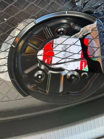

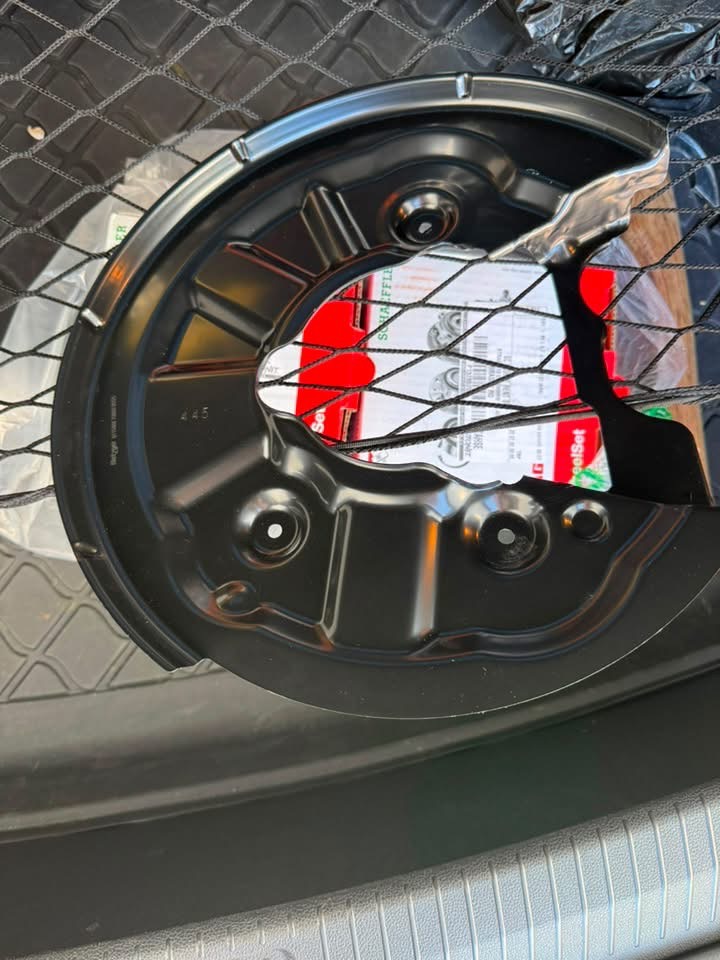

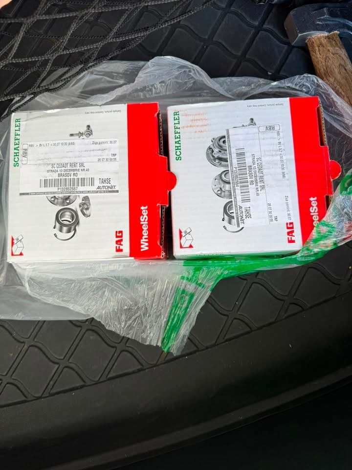

    VW Tiguan AD1 2.0TDI DSG 190PS R-Line
    De vreo 2 zile a inceput sa ‘miaune’ un rulment pe spate, asa ca i-am inlocuit pe ambii, ca sa nu mai stau cu grija ca ramane unul neschimbat. Am inlocuit si protectiile de tabla de la discuri, cele vechi incepusera sa rugineasca.
