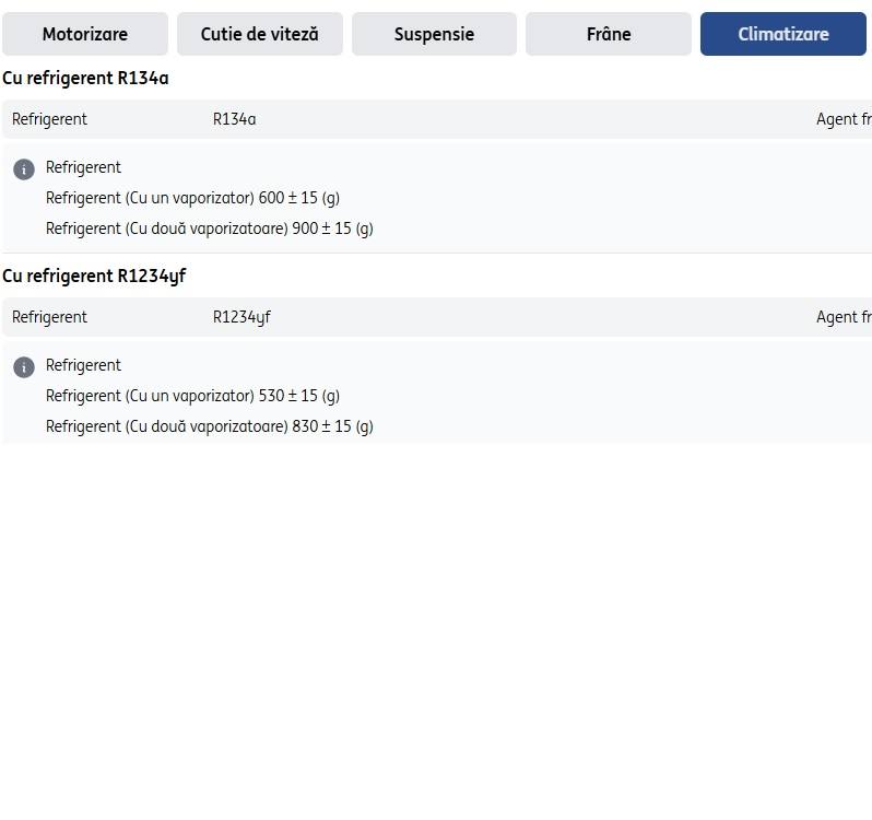

    Probleme aer conditionat Multivan T6
    Intre timp am gasit asta pe un program si nu stiam ce inseamna cu 2 vaporizatoare si de ce da doua feluri de freon ?
  3. dydu_kuf
    950g + 50g R134a freon 235g +25g Ulei PAO sau PAG
  4. Das Mechanikus
    Am inteles. O sa merg sa verific si cantitatea de freon, insa nu stiu exact cat ar trebui sa intre ca nu mai are eticheta aia sub capota... Ai idee la Multivan 2016 cat ar trebui pus, ca banditii de la service pun asa la ochi. Adica am fost cu Tiguanul sa ii pun ca am schimbat compresorul si desi pe eticheta din fata scrie 660 gr el tastase pe aparat 550. Noroc ca am vazut fiind langa el, si i-am zis ca daca nu asa baga...
