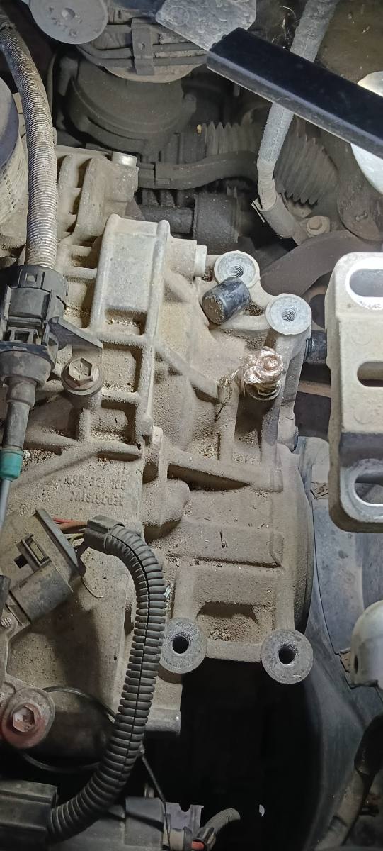

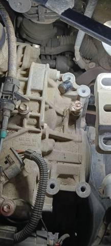

    Schimb ulei cutie viteze automata (nu DSG)
    Și ieri si azi mașina a lăsat pata de ulei jos. Am verificat si curg ambele simeringuri puse noi la planetare. Am cautat niște poze cu cutia si am găsit unde este aerisitorul, sub suportul cutiei. Am dat jos acel suport si am ajuns la aerisitor, am scos acel capac negru si sub el un mare dop de folie. Cred ca a fost cutia schimbata sh si la montare nu au știut sa scoată folia aia de la dop. Capacul negru era la locul lui, nu se vedea folia deloc. Sper sa nu mai curgă simeringurile acum.
