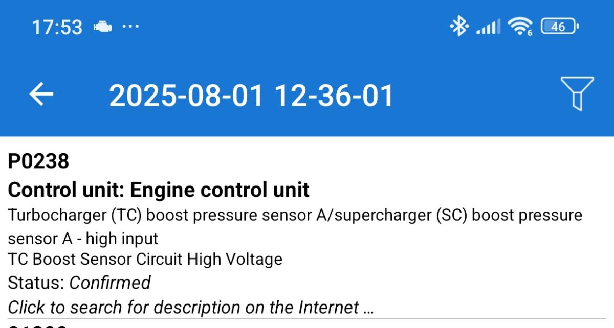

Salutare tuturor! Am scăpat de problema cu turbocompresorul, s-a calibrat singur, in mers. Acum am o nouă problemă, de vreo 2 săptămâni nu mai trage bine, imediat după schimbarea treptelor de viteza in intervalul 1,8-2,4krpm zici că agață motorul, o secundă zici că se întrerupe apoi pleacă iar, am eroarea P0238 Turbocharger boost sensor a Circuit high imput . Am identificat senzorul, l-am schimbat cu unul Bosch, nimic, am găsit pe un forum din UK că motorul 1.4 tsi cavd are 3 senzori, i-am identificat pe rând, înlocuit pe toți 3 , dar nu am scăpat de problemă. Ce îmi recomandați să mai fac/verific ?
