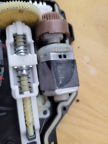

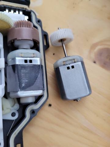

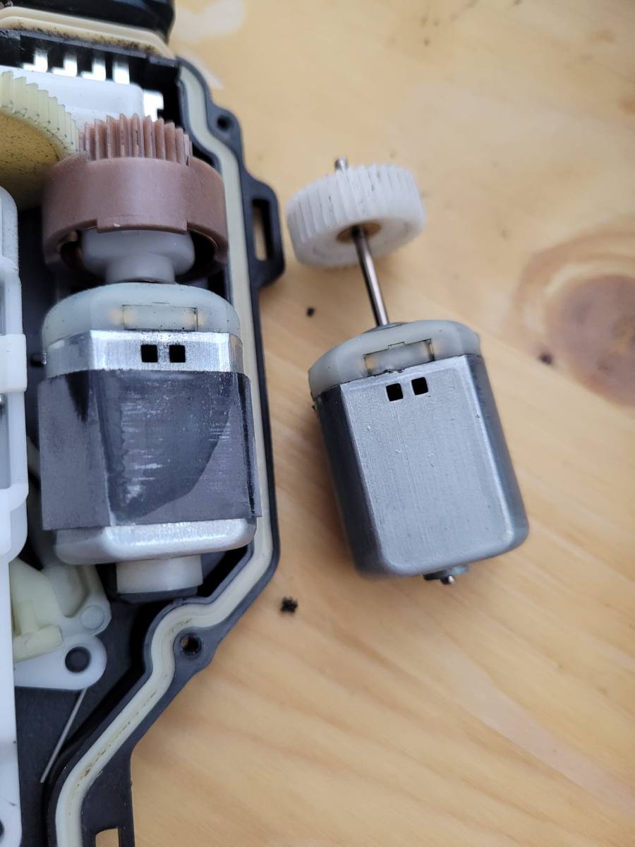

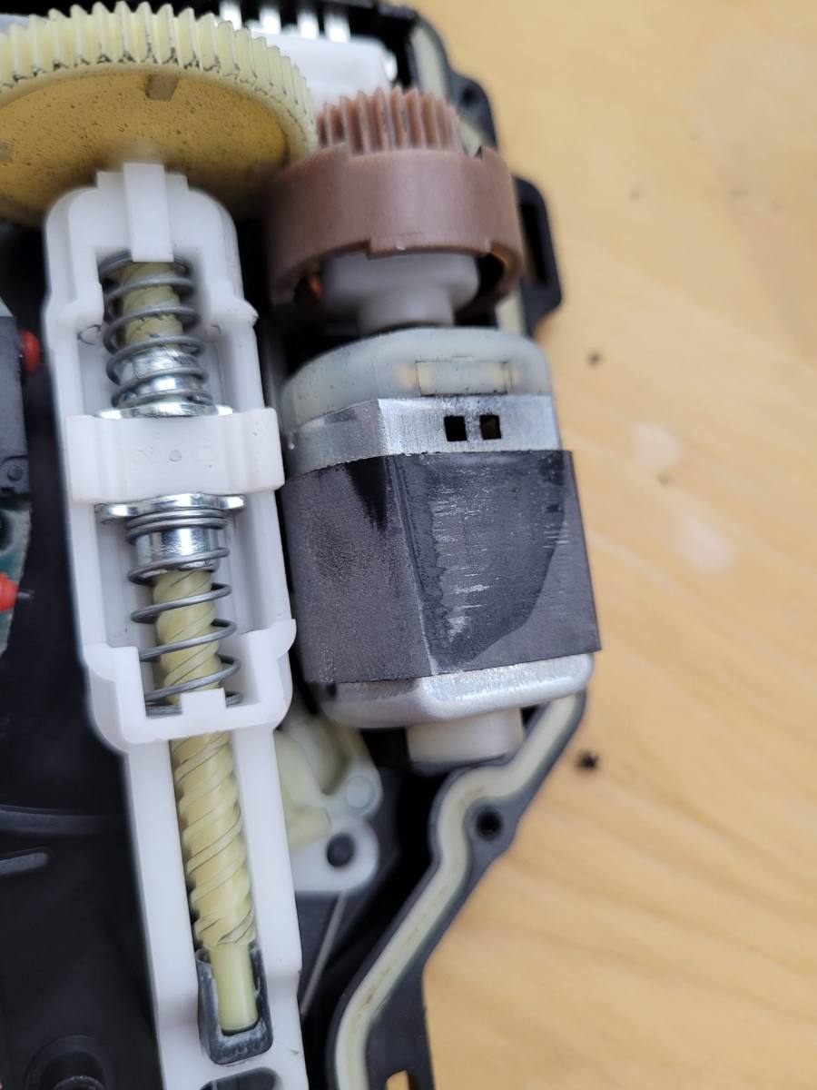

	Centrifugal vs normal. Motorasul teoretic e acelasi, cu toate ca eu nu am avut niciodată probleme cu motorasele la cele originale ale masinii(centrifugale) si avut probleme cu toate cele mai noi si mai silentioase. Toate usile au cedat la f scurt timp dupa ce le-am montat. Dar eu am intrebat in ideea ca cel putin la mine modulul nou, cel cu 1c0 al masinii donatoare nu a vrut sa funcționeze corect cu cele centrifugale asa ca am schimbat si broastele.

	Mersi de raspuns Remus. Da switch-ul yalei functioneaza bine, l-am masurat si cu multimetrul si imi si indica in bord usa inchisa/deschisa. Mi-am dat seama ca motorasul e alimentat direct din calculatorul de ușă, insa nu stiu conditiile in care e alimentat. Adica usa inchisa/deschisa, yala incuiata/descuiata. Sau nu e conditionat de aspectele astea? Apropos, cum arata un motoras centrifugal? Si eu am senzatia ca imi scapa ceva, d-aia am si cerut ajutor. Clar sunt oameni cu mai multa experienta aici.

	Daca poza de mai sus este chiar a broastei tale, atunci motorasul este cu cuplaj direct. Se gasesc de cumparat pe celebrele site-uri chinezesti, am cumparat si am montat si functioneaza foarte bine. Nu stiu daca imi este permis sau nu sa dau aici ceva link-uri, dar daca doresti neaparat, spune-mi in privat si iti trimit. Daca erai din Bucuresti, poate te ajutam eu, poate reuseam sa rezolvam impreuna. Inteleg ca acum nu mai functioneaza deloc yala. Tensiune la motor vine din placa din broasca ci din calculatorul de usa daca nu ma insel si vine direct pe 2 contacte aflate in una dintre extremitatile mufei. In alta ordine de idei, parca nu ai pomenit nimic despre switch-ul yalei. Care este starea lui, nu cumva are "motul" de actionare uzat? Functioneaza corect când yala este pe deschis sau inchis? E foarte greu de pus un diagnostic de la distanta. N-as vrea sa gresesc, dar mi-e teama ca problema este mai simpla decât pare in realitate, dar iti scapa tie ceva si atunci rationamentul nu mai este corect. Ma rog, este o simpla presupunere! O zi buna si bafta, sper sa reusesti sa rezolvi.

	Lipiturile le-am refacut si le-am si verificat continuitatea pe placa. Cat despre motoras, habar n-am de care e. Am incercat sa masor cu multimetrul daca ajunge tensiune in el dar la cate switchuri sunt p-acolo, m-am pierdut in usa inchisa/deschisa incuiata/descuiata. @marius1982.11 deschideam masina din telecomanda si se deschideau toate usile mai putin a soferului. La fel si la inchidere. Total random, cateodata mergea cateodata nu. Dupa care a cedat de tot. Acum o pot inchide/deschide doar cu cheia in yala. La actionarea yalei cu cheia se deschide/inchide toata masina. Am dat si placa calculatorului de usa jos, vizual pare ok. N-am vefificat lipiturile mufei mari pe placa dar n-am auzit pana acum de probleme p-acolo.
