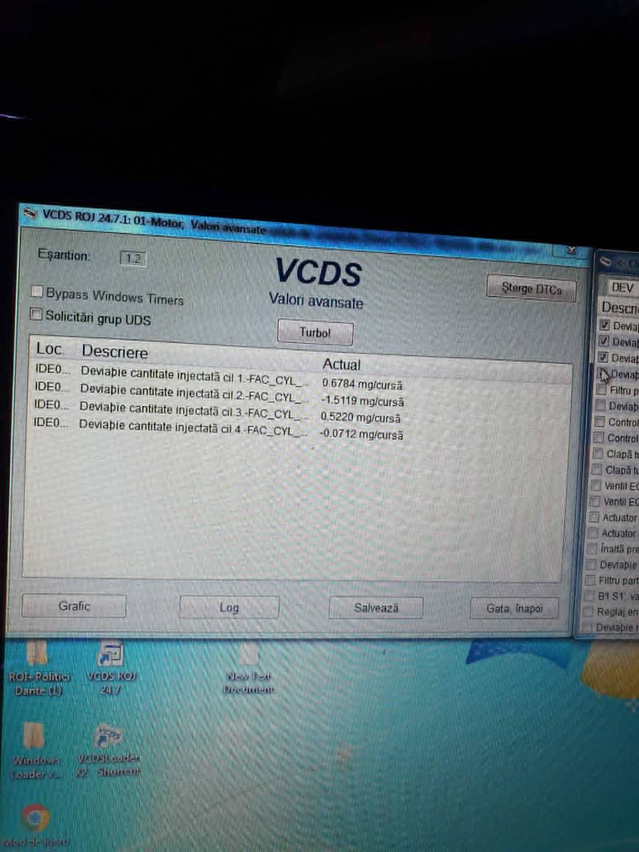

  2. rap_florinn
    Injectoare CR 1.6TDI
    Pai nu cred ca a facut vreodata, cred ca are 5689, trebuie sa verific sa vad exact.
  3. EEXCALADE
    Downgrade daca are dieselgate
  4. rap_florinn
    @EEXCALADE Adevarat, dar o trebui sa-i fac update la un soft mai nou? Are ceva 55 parca.
  5. EEXCALADE
    @rap_florinn Motoare mici cu cheltuieli foarte mari dupa 200.000 km Dupa ce mai pui doua injectoare noi sa strangi bani de EGR . Apoi dupa 100-150.000 km (4-6 ani) o iei de la capat .
  6. rap_florinn
    Am inteles.... Dar este posibil sa am nevoie de update la soft? Asa am vazut ca scrie la aceste injectoare
  7. BadGrandpa
    Scapi de problema cu in doua injectoare NOI
  8. rap_florinn
    Pai le-am mai schimbat odata, am pus pana acum 8buc. Si am trecut la cele VDO pe 1 si 2 am sperat ca scap de problema.
  9. BadGrandpa
    Inlocuieste injectoarele 3 si 4 acolo ai valori proaste
  10. rap_florinn
    Pe langa injectoare am si ambreiajul care mi-a cazut, si nu stiu acum daca este cu volant simpla sau dubla. Pai si valorile la injectoarele noi nu sunt mari?
  11. Dolfin
    Problema motorului 1.6CAYC este la injectoare, dupa ce le inlocuiesti n-ar trebui sa mai fie probleme.
  12. rap_florinn
    M-am uitat la 50 de pagini pana acum, sincer am facut cea mai proasta alegere. Am un seat leon 1m de 14 ani si nu am bagat bani cat am bagat in asta in 2luni Injectoarele sunt VDO am dat 2500lei pe buc, speram sa scap de problema.....
  13. Dolfin
    Ofera-ti timp sa citesti topicul acesta. Concluzia finala, pentru 1.6CAYC, singura rezolvare pentru functionarea corecta a motorului este inlocuirea tuturor celor 4 injectoare. Ti-ai cumparat 2 injectoare noi OE? Te asigur ca si cele OEM, Continental/VDO functioneaza bine cel putin 100.000Km.
  14. rap_florinn
    Pai merge prost rau asta este problema, trepideaza motorul cand se incalzeste
  15. davidut5
    Calculatorul motorului face comparație între ele pentru mersul bun al motorului, deci compara 2 noi cu 2 vechi sau 2 vechi cu 2 vechi. Normal ca diferența e accentuata între noi si vechi.
  16. rap_florinn
    Pai pana sa le schimb pe astea avem valori ok

  18. EEXCALADE
    Mai trebuie inca doua noi

  23. rap_florinn
    Salut! Am și eu o problemă cu renumitul motor 1.6 TDI CAYC. Am cumpărat mașina și după aproximativ 2.000 km au cedat injectoarele originale. Am montat un set de 4 injectoare second-hand de la dezmembrări, însă după o perioadă au început să bată și acestea (în special cilindrii 1 și 2). Acum câteva zile am cumpărat 2 injectoare noi Continental/VDO (cod 03L130277S) și le-am montat pe cilindrii 1 și 2, înlocuind injectoarele vechi 03L130277B. Au fost: codate în VCDS; montate cu șaibe noi; scaunele au fost curățate; strânse la 8 Nm + 180°. Problema este că acum mașina merge mai rău decât înainte. La rece funcționează acceptabil, dar după ce ajunge la aproximativ 90-95°C, începe să galopeze la ralanti. În mers trage bine, nu are lipsă de putere și nu are nicio eroare în ECU. Am incercat sa-i fac acea deviatie minima dar nu se duce pana la final, ramane blocata. Corecțiile injectoarelor la ralanti sunt aproximativ: Cil. 1: -1,43 mg/str Cil. 2: -1,49 mg/str Cil. 3: +1,31 mg/str Cil. 4: +0,94 mg/str Presiunea în rampă urmărește valoarea cerută și este stabilă. A mai întâlnit cineva situația asta? Poate fi unul dintre injectoarele noi defect, o problemă de compatibilitate între 03L130277B și 03L130277S, sau ar trebui să verific altceva? Mulțumesc!
