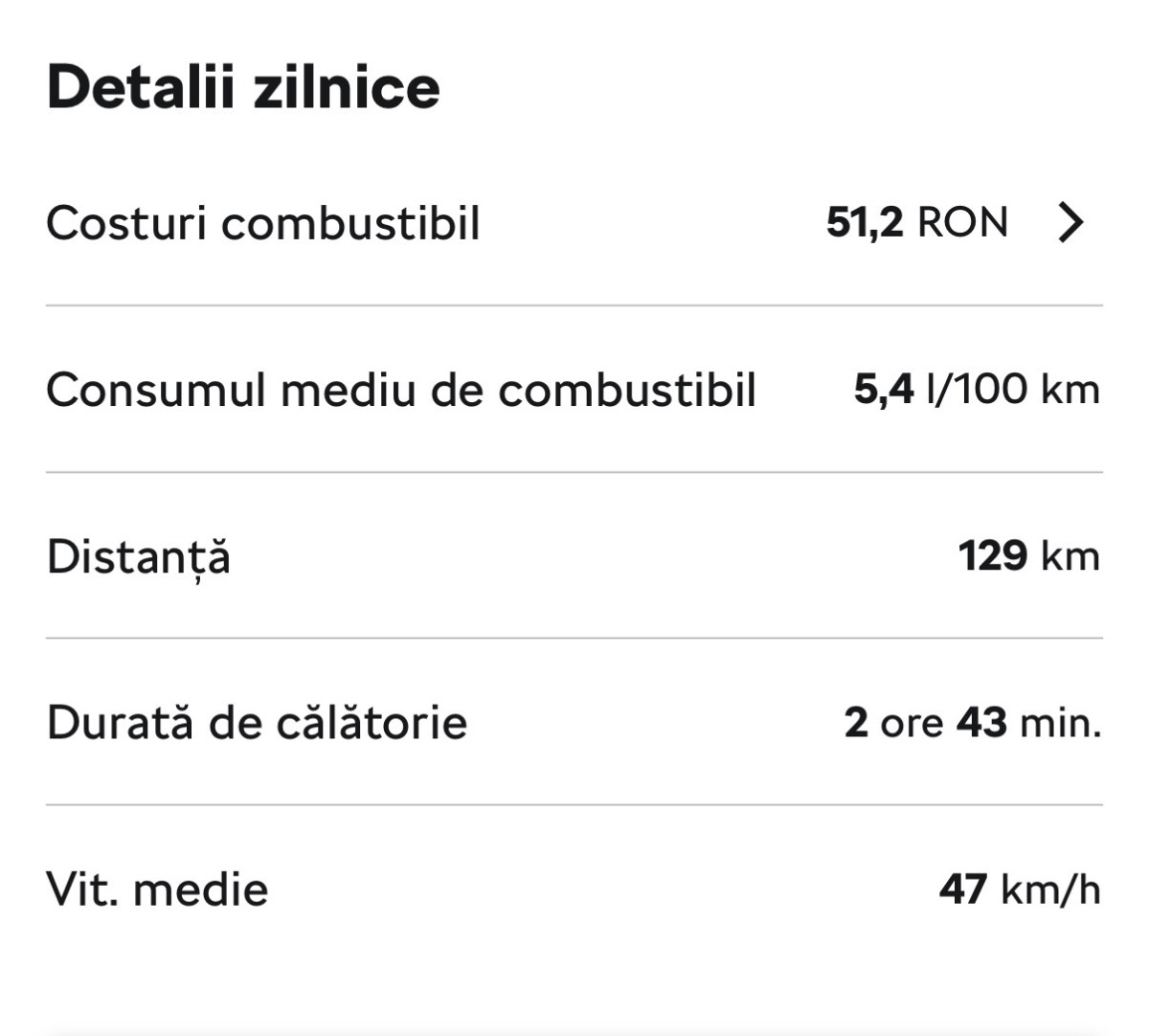

    Consum astăzi BC - Onești - BC vreme cu ceață mers ușurel dar după trafic.
