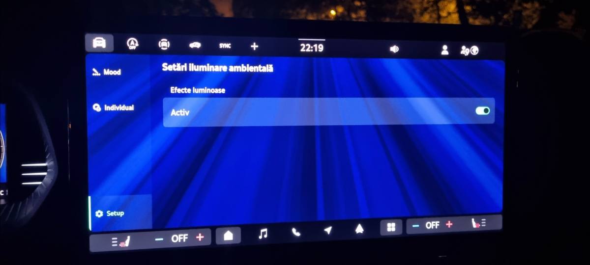

    Salut! Scuzați-mi insistența! Nu vreau să stresez pe nimeni și nici să fabulez de nebun pe aici, dar am elucidat misterul funcționarii defectuoase a luminii ambientale, însă nu o pot rezolva, sau mai bine nu știu cum. Având aplicația MySkoda acum ceva timp m-a mâncat în ... și mi-am activat contracost "efecte luminoase" și cele 30 de nuanțe disponibile față de cele 10 pe care le are mașina standard. Efectele luminoase ar fi lumina roșie care pâlpâie la deschiderea ușii în cauză, sincronizarea luminii de avarie cu cea de pe bord și uși (semnalizează și ambientala) și intensitatea mărită în funcție de accelerație pe modul sport (pe care nu am vazut-o să funcționeaze deși am mers în modul sport noaptea) Funcționarea defectuoasă pe care am observat-o după actualizarea de soft apare când iconița "efecte luminoase" din rubrica "setări" (cele amintite anterior) este comutatată pe "activ". Când e dezactivată funcționează normal lumina ambientală (la deschidere ușii lumina devine roșie și revine la cea setată anterior dacă ușa se inchide) dar, evident, fără acele efecte luminoase. Recunosc că nu e un must have, dar am dat 270 lei pentru a le achiziționa, însă după actualizarea de soft funcționează defectuos. E cineva dintre cei de aici care are funcția asta activă, cu actualizarea de soft, și îi funcționează bine lumina ambientală? Am programată mașina la ei pentru asta, dar sincer să fiu nu știu dacă merită să o duc pentru așa ceva deși, da, o eroare are undeva și nu e ok să funcționeze defectuos.
