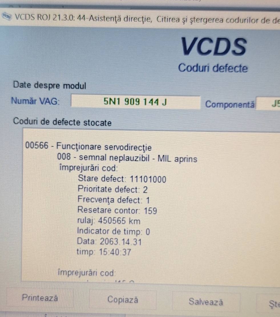

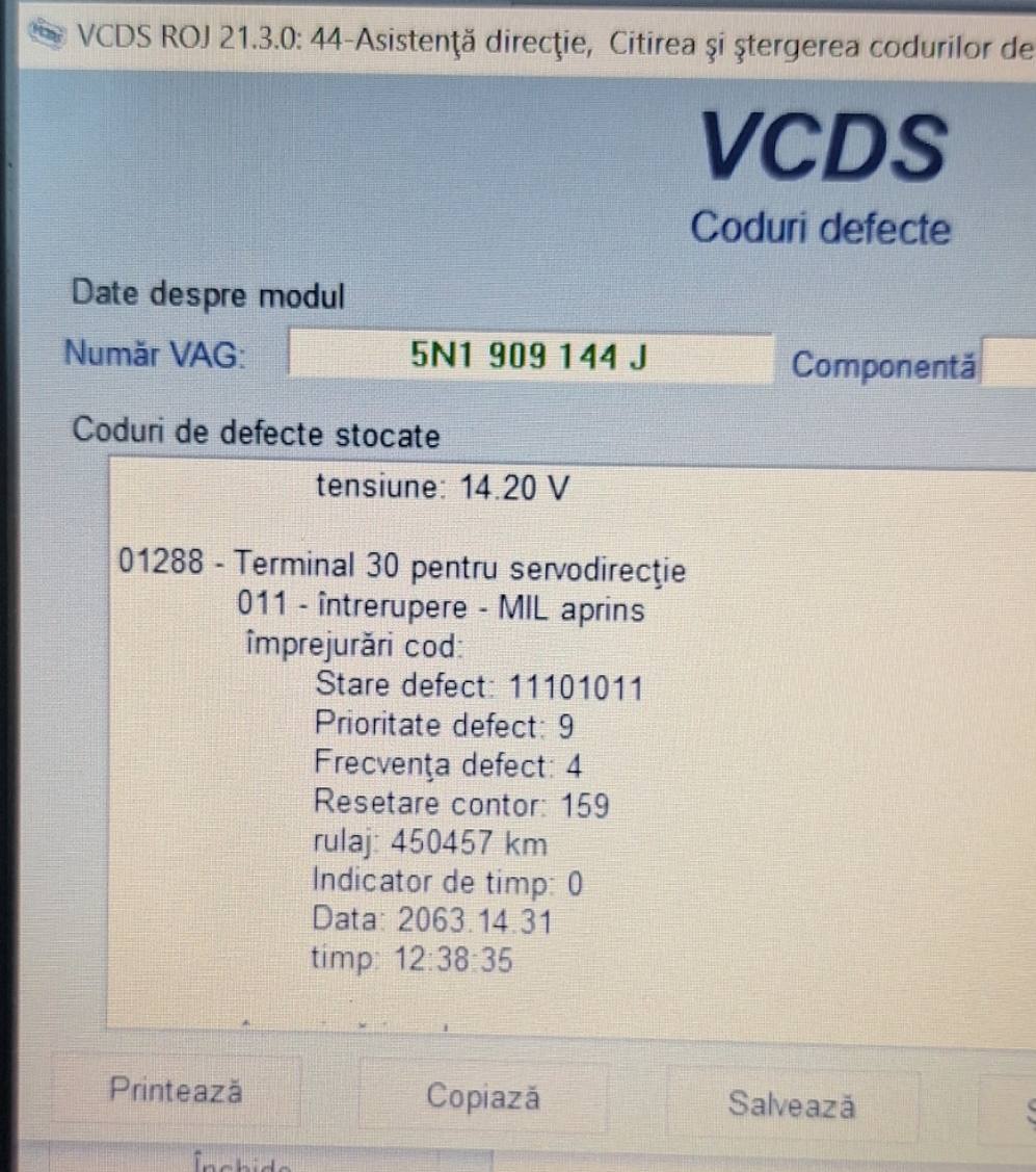

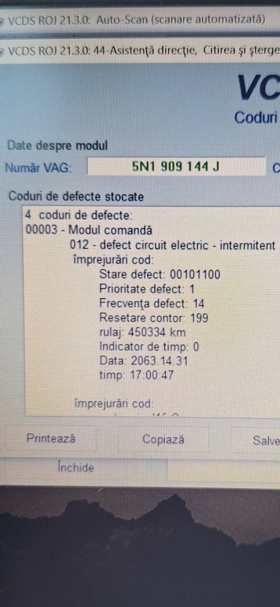

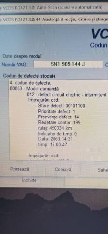

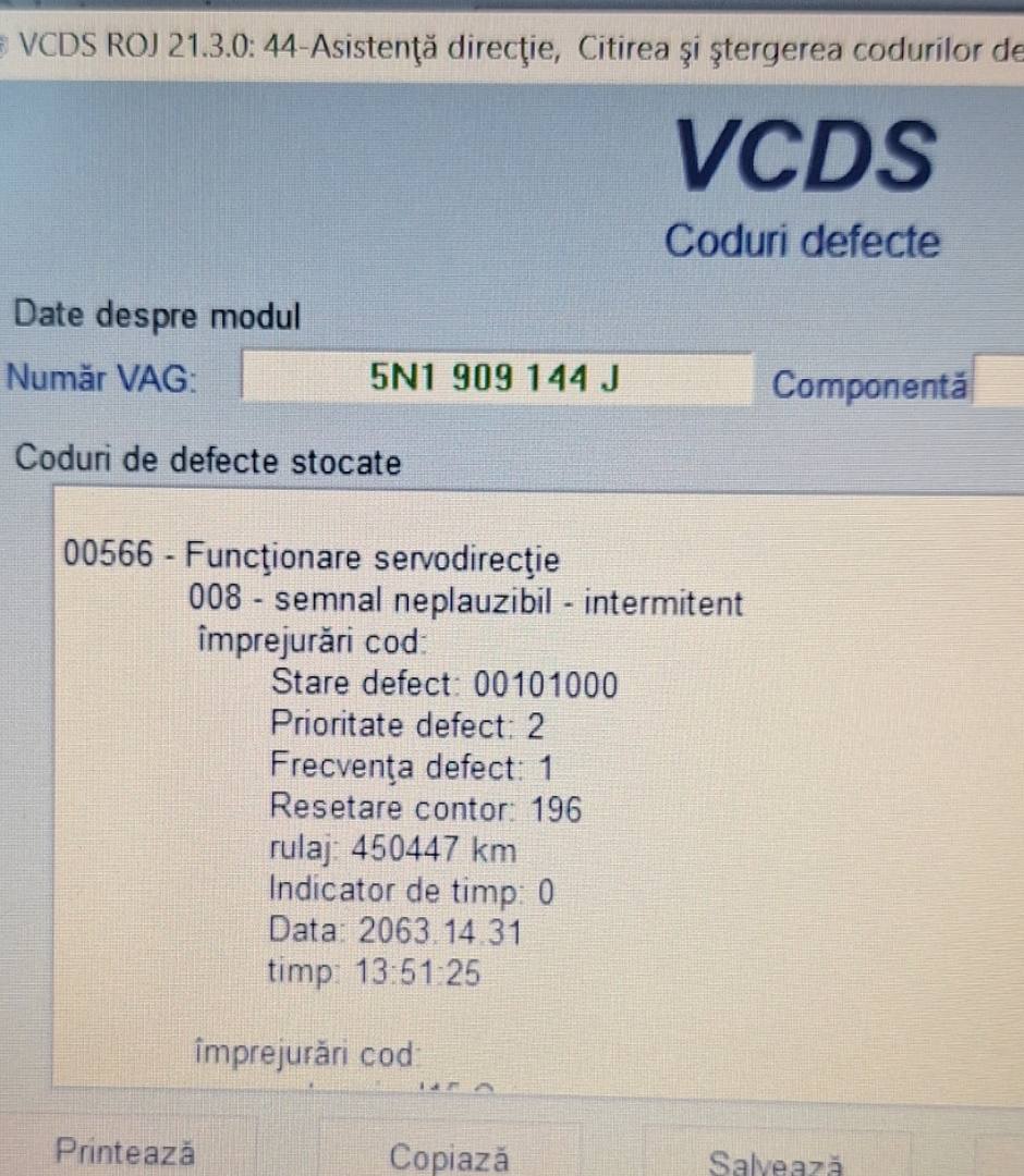

    Caseta De Directie Defecta
    Salutare! Navigând si negăsind combinația de erori vin si eu cu o problemă la un passat b6 cbab. În mers sau la a 2.a pornire (daca distanta e prea scurtă sub 1-2km) se aprinde martorul volanului cu roșu neavând servodirectie deloc. Daca o las o perioada ( "sa se răcească"), undeva la peste 30min din ce am observat. Nu mai am aprins nimic si direcția merge normal. Am verificat siguranțele,masa de pe caroserie curățată, cele 3 mufe de pe casetă desfăcute si curățate.
