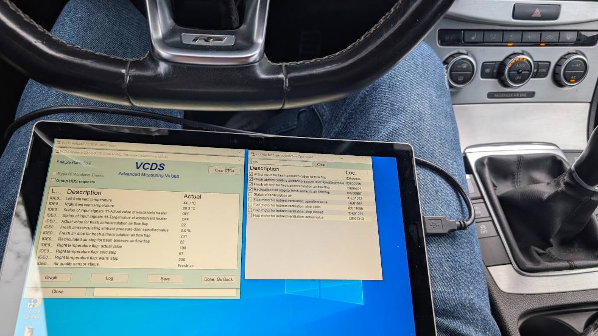

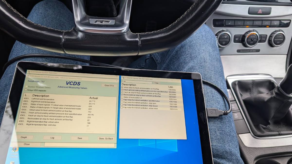

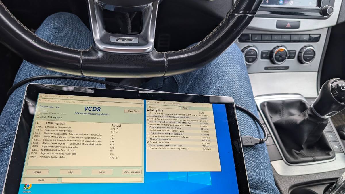

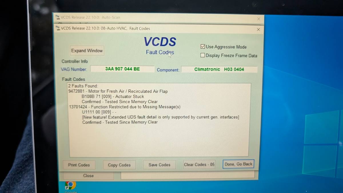

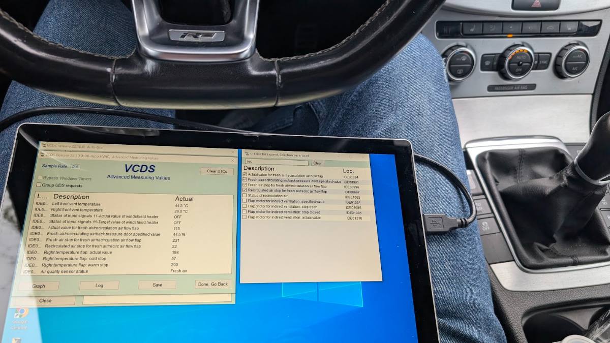

    AC/Climatronic - probleme
    Salutare, nu imi mai baga caldura pe dreapta daca setez sa imi sufle in fata prin grile. Daca las pe automat, gen fara niciun buton apasat pare ca baga. Am mai gasit si o eroare motor for fresh ai recirculated air flap - acuator stuck, dar cand dau pe recirculare motorul face treaba, deschide, de aude sub bord. Atasez niste imagini cu diferite setari poate va dati seama care motoras e de vina. passat b6 cu un singur motoras la recirculare
