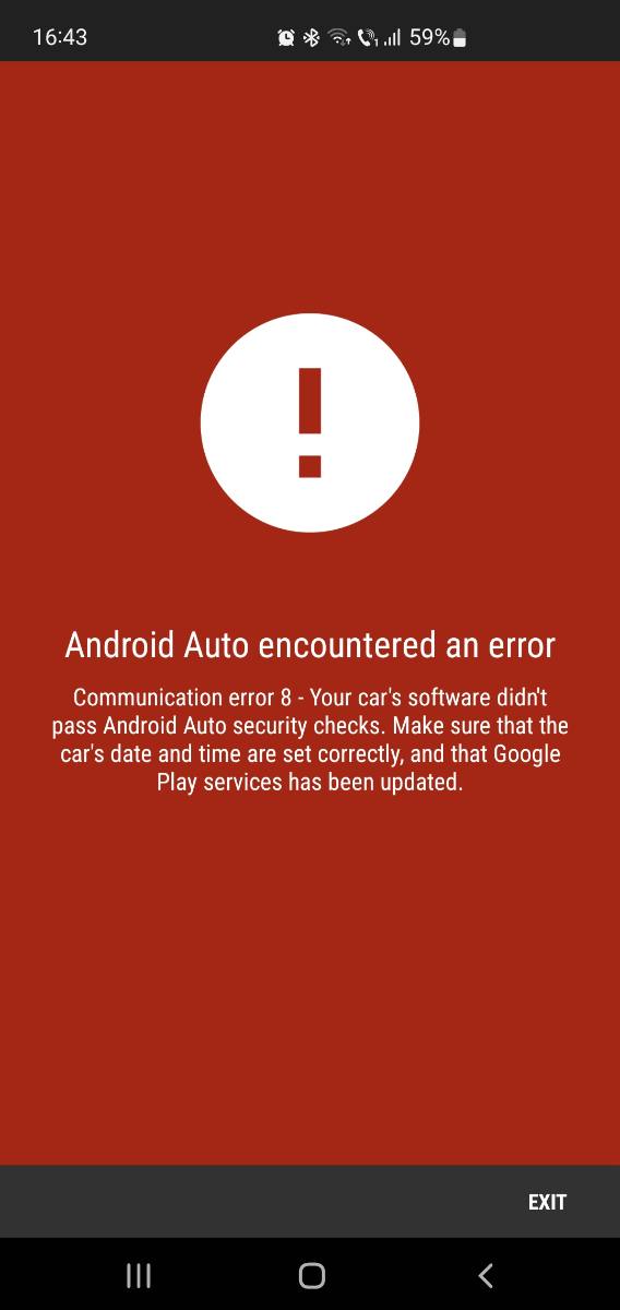

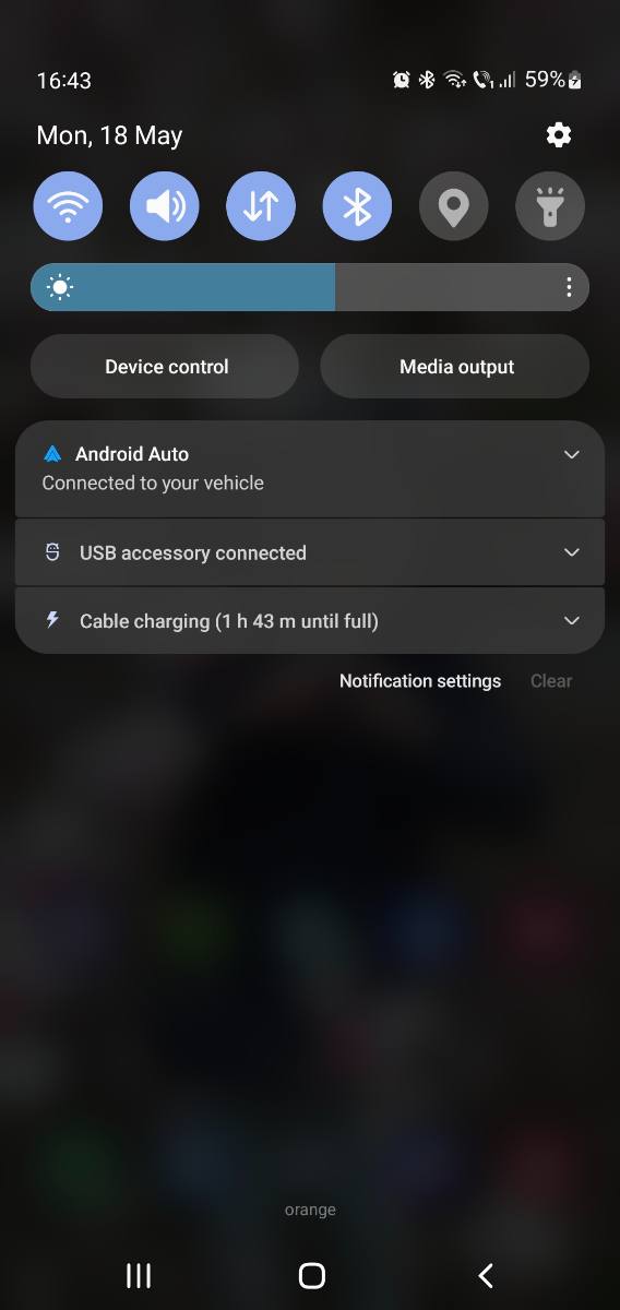

    App-Connect si VW Car-Net
    Salutare! Am un Passat B8 din 2018 si pana in luna mai 2026 a mers perfect android auto. Dupa ce si a facut AA update pe 7 mai 2026, nu ma mai pot conecta la unitatea masinii, imi apare pe telefon eroare 8, mentionez ca folosesc un cablu original samsung sau cand am nevoie un receiver wifi, pe ambele aceeasi eroare. Am incercat si cu un alt telefon mai nou cu android 14 ( eu am s12+ cu android 12) si tot aceeasi eroare. Am cautat pe net si am facut update de AA, de google services, am sters cache,etc...am facut si update de firmware la unitatea masinii, am scos si mufa usb sa vad daca are vreo problema...dar tot nimic. Am instalat si versiuni mai vechi de AA, am verificat ora si data, am restat o, am schimbat fusul orar si tot nu reusesc sa ma conectez. Nu stiu ce sa i mai fac. O sa atasez cateva poze.
