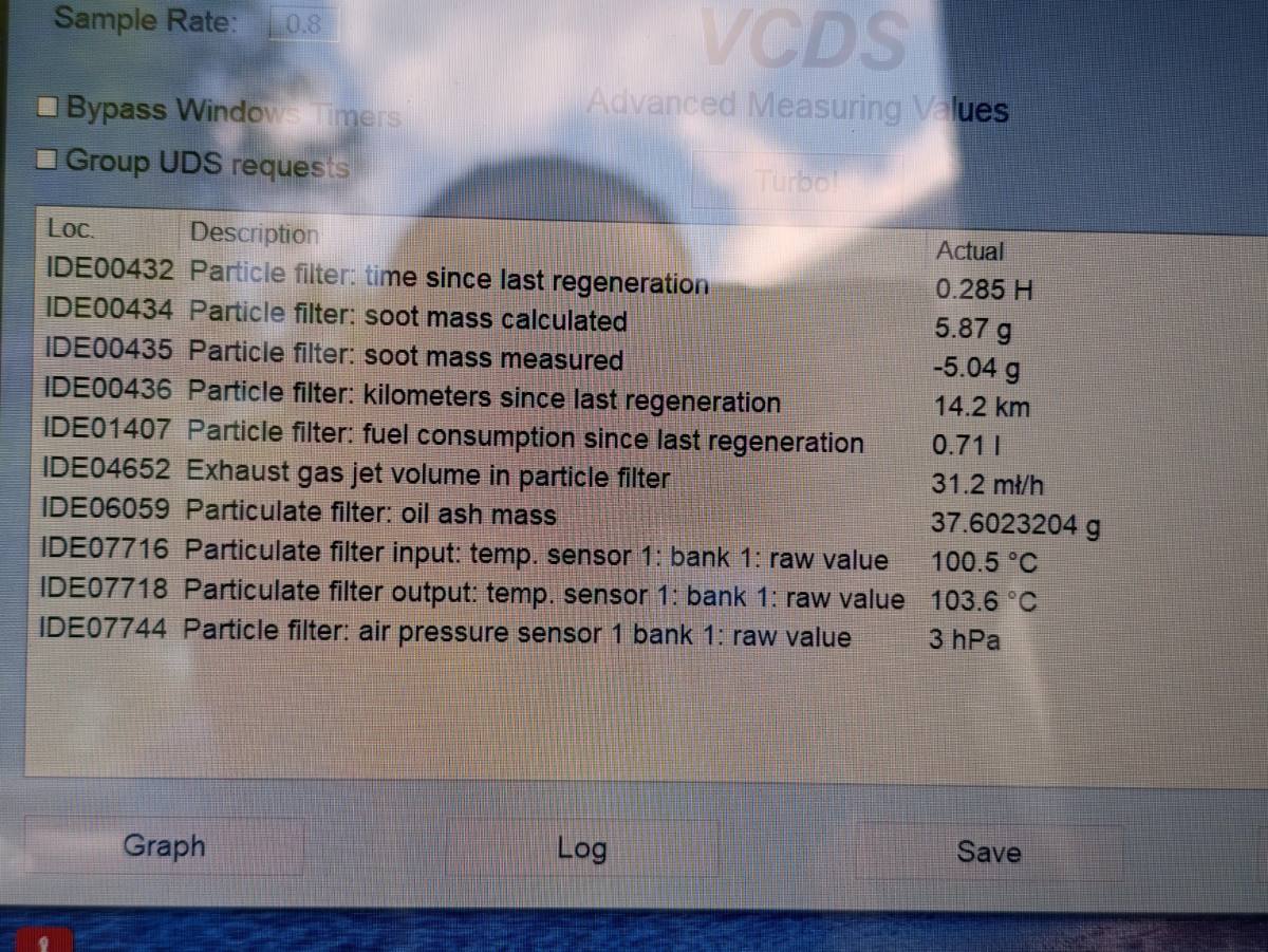

    Asa arata la mine dupa ce, tocmai si-a facut o regenerare.

    Am peste 2 ani de cand SMM e mai "sprinten" decat SMC ( de fapt 2 ani de cand am aflat). Sigur se intampla de si mai mult timp, numai ca aplicatia VAGDPF imi afiseaza alt canal pe codul meu de motor ( am gasit in final o coțcărie cu alt cod de motor astfel incat acum le pot vedea pe ambele ). Regenerari actuale la 150-200 km ( acum 5 ani erau la +/- 300 ). Am mai facut niste loguri, lumea imi zice sa ii dau pace.

    Capacul epurator da vreun semn sau poate fi verificat daca e infundat? stiu ca poate fi un factor pentru regenerari mai dese..

    @xfg8 asa cum ti-a fost spus mai sus, valoarea de 0,24 nu-ti influenteaza incarcarea DPF, insa investighezi ceva si poate dai de altceva, nu o lasa neverificata.

    Da @xfg8. Comportamentul e identic si inainte si dupa. Si eu zic sa o lasi asa, sa te obisnuiesti cu acest mod de calcul la SMM si SMC. Ipotetic vorbind, daca ai trece 80g la filtru, s-ar putea ca SMC sa fie triggerul pentru a porni regenerarea. Din discutiile anterioare si eu m-am linsitit. Consider un comportament normal avand in vedere si diferentele intre km masinilor discutate.

    @BTeo Ca sa inteleg exact la tine crestea SMM peste SMC si inainte de reparatiile facute ? Comportamentul a ramas la fel si dupa ce ai schimbat racitorul si spalat DPF-ul ? In cazul meu daca distributia nu are legatura, injectoarele sunt ok, ce poate cauza fenomenul asta in care SMM creste peste SMC ? Masina nu a facut asta timp de 1 an jumate dupa cum ziceam si am urmarit si atunci DPF-ul cu atentie si la fel a fost folosita. Singurul suspect pana in prezent e racitorul de gaze. Il las asa pana cand ajunge sa dea eroare pe motor ?

    @Dolfin Merci de parere. O sa incerc sa ma uit la rola intinzatoare, dar nu stiu daca ma descurc. Totusi ca sa inteleg mai bine, faptul ca distributia este imbatranita poate duce la comportamentul acesta in care SMM creste mai repede decat SMC ? Ma gandeam ca diferenta intre 0 si 0.24 este mica si este cauzata de dilatarea materialelor la incalzirea motorului.

    @xfg8, de acord si eu cu acest lucru. Injectoarele evolueaza corect, faptul ca unghiul este initial 0 apoi ajunge la 0,24 te poate face sa te gandesti ca distributia este imbatranita, verifica rola intinzatoare daca nu cumva sageata a iesit din fereastra de functionare, poate a ajuns chiar la capatul fizic al compensarii.
